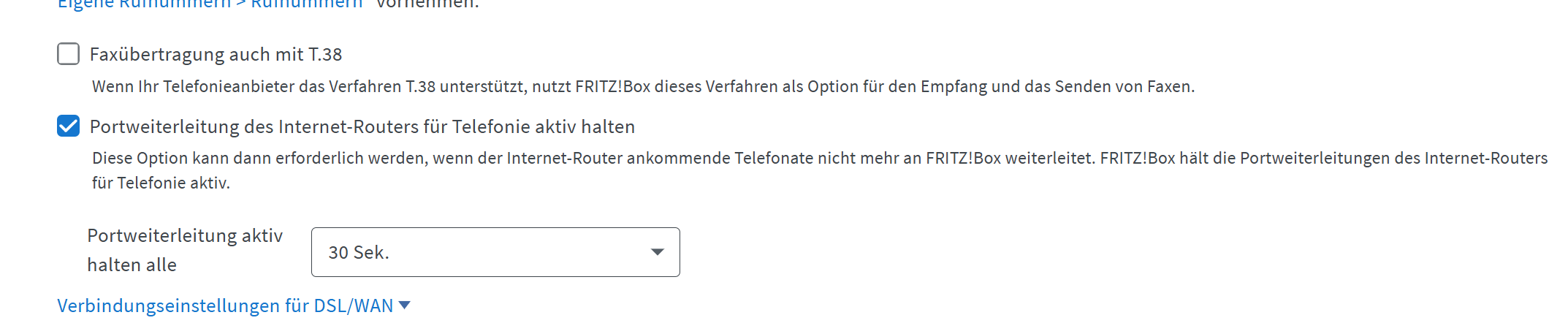

Nun bin ich dazu gezogen (Elternhaus) und habe meine 7690 als IP Client per Lan dazu gehängt. Jetzt möchte ich mein Fritz Dect Telefon, an meiner 7690 nutzen. Bewusst nicht im Mesh wohl gemerkt.
Ich habe gelesen, dass ich folgenden haken setzen muss.
Jedoch verstehe ich nicht ganz, wie es dann weitergeht.
Ich hoffe, jemand kann mir weiterhelfen.

Ja manuell einrichten geht (Funktion im Screenshot macht übrigens was anderes).
Aber warum nicht super einfach via Mesh und den Funktionen dahinter Einrichten, womit es dann quasi sofort funktioniert?

fritz.box → Telefonie → Eigene Rufnummer → (Reiter) Rufnummern → Neue Rufnummer
Hast Du das schon oder weißt nicht, welche Rufnummer Du dort wählen sollst? Du musst Dir eine Rufnummer besorgen (Easybell, dus.net, …) oder eine der vorhandenen Rufnummern aus der FRITZ!Box 7590 löschen. Allerdings wird das bei einem Telefonie-Anbieter der ausschließlich über IPv4 läuft – kein IPv6 anbietet – vermutlich nicht klappen, weil die FRITZ!Box 7590 die Telefonie quasi blockiert. Müsste man ausprobieren. Welchen Telefonie-Anbieter möchtest Du nutzen?
