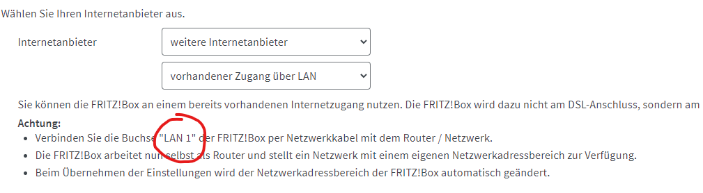

Bei der 7490 heisst die Einstellung weitere Internetanbieter/vorhandener Zugang über Lan.
Die Leitung von deinem Schwiegervater schließt du dann bei dir an Lan1 an
wird mir leider nicht abgezeigt, ich habe aber auch keine 7430 sondern auch eine 7590.
die 7430 war die von meinem nachbarn.
bei mir wird nur angezeigt vorhandener zugang über wan, da passiert aber nix

und hier kommts, diese einstellung das er über lan1 das internet bezieht (er 7430) gibt es bei mir gar nicht
Doch 100%ig gibt es das. Lies die verdammte Anleitung von AVM.
Was kommt? Du hast doch gar keine 7430, sondern eine 7590 und die hat einen eigenen WAN-Anschluss, daher braucht man LAN1 nicht umfunktionieren.
Ja, weil du einen WAN Port dafür hast.
"Internet über LAN1" konfiguriert LAN1 als WAN um.
Da du einen dedizierten WAN Port hast, brauchst du nicht LAN1 als WAN umkonfigurieren.

norKoeri schrieb:
Außerdem hast Du jetzt kein IPv6 mehr. Und bezüglich der Firewall: Was genau hat geklemmt? ich befürchte, das wird weiterhin klemmen. Wie diese beiden Punkte gehen könnten, steht hier … wenn auch das nicht klappt, müssten wir uns das nochmal anschauen.
ist bei mir aktiviert und scheint zu gehen. bei der firewall hatte ich zwei Probleme, ich konnte teils steam oder den ubistore in den apps nicht öffnen. und bei meiner Switch hatte ich den nat typ d, der ist jetzt bei b. jetzt kann ich Mario kart wieder online spielen.
norKoeri schrieb:
Welches Handy genau, also Hersteller, Modell, falls Android die Version, und welcher Internet-Browser. Klingt nach einem Software-Bug, den man nachstellen und dann vielleicht an XenForo – den Hersteller der Foren-Software hier – melden sollte. Aber dazu bräuchten wir mehr Details.
pixel 7, aktuellste version also 14, firefox.
die Tastenanschläge funktionieren auch oft nicht, ist aber nur hier in dem Forum so.
