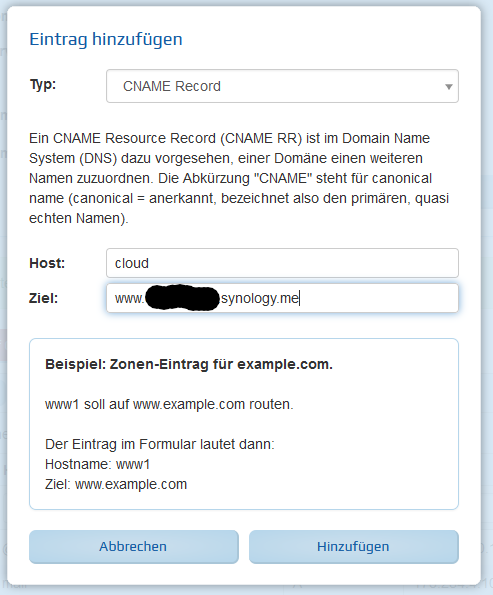

Mein Vorhaben ist nun, dass ich die Cloud über eine Subdomain meiner eignen Domain in der Form cloud.meine-domain.de erreichbar machen möchte. Ich bin dazu über den CNAME Record gestolpert, der meinem Verständnis nach dazu geeignet ist, um den Zugriff über die Subdomain cloud.meine-domain.de auf die Dyn-DNS URL meine-cloud.synology.me umzulenken.
Die verwendete Domain ist bei 1blu gehostet. Im Webinterface von 1blu habe ich in den DNS Einstellungen zur Domain einen CNAME Record für die Subdomain mit der Ziel www.meine-cloud.synology.me erstellt.

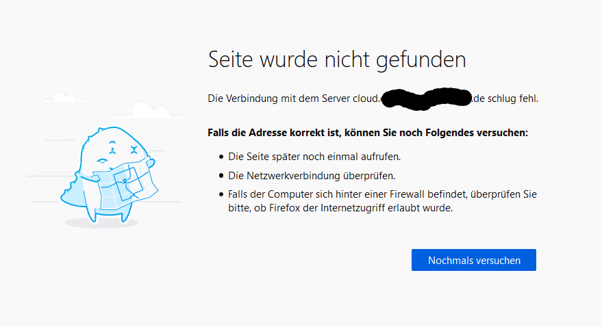

Am nächsten Tag habe ich versucht über die Subdomain auf Nextcloud zugreifen.
Beim Aufruf der Subdomain erhalte ich jedoch nur die Fehlermeldung, dass der Server nicht gefunden wird.

Im Prinzip ist es schon ok, wenn du mit CNAME von deiner eigenen TLD zu deiner DynDNS Adresse auflöst. Einem CNAME sollte immer gefolgt werden, daher der DNS Client sollte dann auch die Auflösung letztendlich von deiner DynDNS Adresse machen. Ich vermute mal, du möchtest das auch wegen einem gültigen SSL Zertifikat so einrichten?
Eigentlich musst du überhaupt nichts machen außer einen CNAME-Eintrag einrichten:
CNAME cloud.meine-domain.de meine-cloud.synology.me
Den DynDNS-Teil übernimmt Synology hier schon.
Prüfe erstmal per ping ob deine Subdomain auch auf deine öffentliche Domain auflöst, also ob der cname-Eintrag Erfolg hatte.
Leute leute, ihr übertreibt es ein bisschen. Der CNAME-Eintrag ist prinzipiell locker ausreichend. Man sollte eher mal das Problem dabei finden. Es braucht definitiv keinen seperaten DynDns und erst Recht keinen Anbieter mit DDNS-Support.
Meine Vermutung: das "www" in der synology-Domain. Das sieht mir nicht richtig aus. Prüf bitte nochmal, ob in der synology-URL zu deiner Cloud wirklich www stehen sollte.

Mir ist aufgefallen, dass nach dem Aufruf von cloud.meine-domain.de und dem zeitlichen Abbruch in der Adresszeile vom Browser der Port 5000 an die URL angehängt wird.
HTTP Aufrufe gehen doch über Port 80 und HTTPS über 443, wenn ich mich irre.
Dieser Port wird von der Fritzbox nicht an das NAS weitergeleitet
Dieser Fehler hat mich nun aber auf einen Fehler meinerseits gebracht:
Ich habe es veräumt einen weiteren Eintrag im Reverse Proxy für cloud.meine-domain.de zur Weiterleitung an den Nextcloud-Docker-Container anzulegen.
Greife ich nun auf https://cloud.meine-domain.de, erreiche ich meine Nextcloud :)
