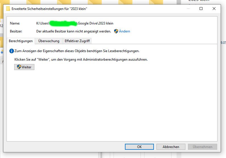

Ich mache Rechtsklick auf Ordner, Sicherheit, Erweitert.
Neues Fenster geht auf "Erweiterte Sicherheitseinstellungen für Verzeichnis xy"
(Anhang 1)
Ich klicke auf "weiter", dann kommt "Sie haben nicht die Berechtigung, die Sicherheitseigenschaften anzuzueigen, obwohl sie admin-Rechte haben. Klicken sie oben auf "ändern" umd den Besitz zu übernehmen.

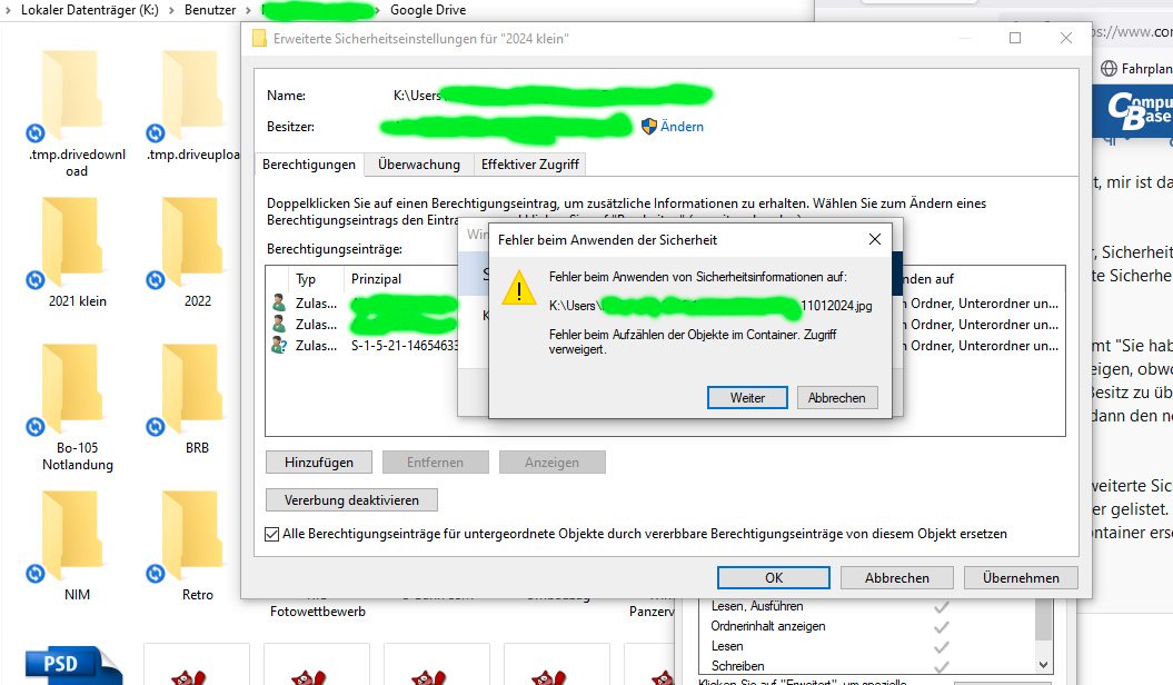

Ich klicke auf ändern, trage dort dann den neuen Nutzer ein und mache das Fenster wieder mit Ok zu.
Ich komme nun zurück in die "Erweiterte Sicherheitseinstellungen für Verzeichnix xy", dort werde ich nun als Besitzer gelistet. Ich setze den Haken bei "Besitzer der Objekte und untergeordneten Container ersetzen" und klicke auf ok.
Und dann kommt eine Fehlermeldung. (Anhang 2)

das war am Ende die Lösung.... Nochmals vielen Dank @All hier 👍
