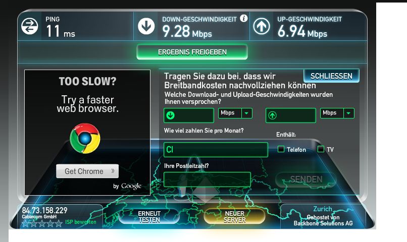

edit: Tastsächlich, bei Status steht 10 MB/s, bedeutet dies das Internet wäre auch auf 10 MB/s begrenzt?
Logischerweise schon...
Deine Internetverbindung lastet die 10Mb/s auch so gerade aus wenn wirklich 100000 bei euch ankommt.

Hehe, oje. Wie kann ich das nun abändern?
Ja, habe wirklich bloss knapp 10'000 momentan, merkt man aber nicht beim Surfen ...:evillol:
