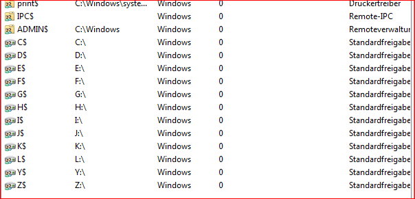

Computerverwaltung -> Freigegebene Ordner -> Eigenschaften -> Sicherheit -> Rechte prüfen
Greif doch einfach auf die administrativen Freigaben zu, z.B. K$ dann musst Du beim Zugriff das Administratorpasswort vom anderen Rechner eingeben und hast Zugriff auf alles. Wenn sowieso alles gegenseitig freigegeben ist, lege auf beiden Rechnern einfach den Administrator des anderen Gerätes als Administrator/Benutzer mit Adminrechten an und verbindes Dich wie beschrieben mit den administrativen Freigaben. In der Computerverwaltung steht drin wie die Freigaben aussehen.
