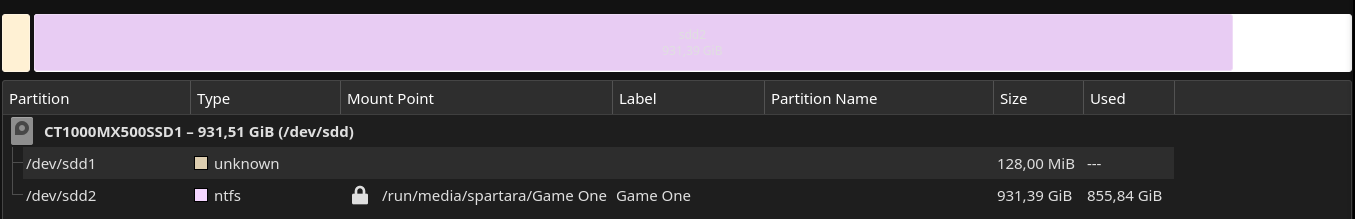

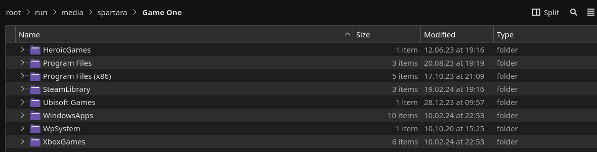

Ich kann die Partition von meinem Nobara System aus problemlos mounten und auch Dateien scheinen in einem kurzen Test alle vollständig und intakt zu sein.

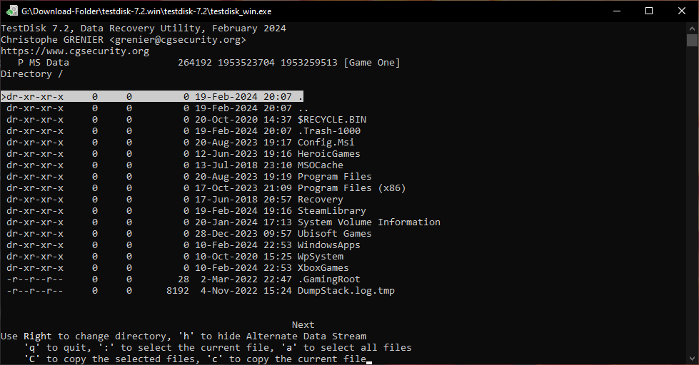

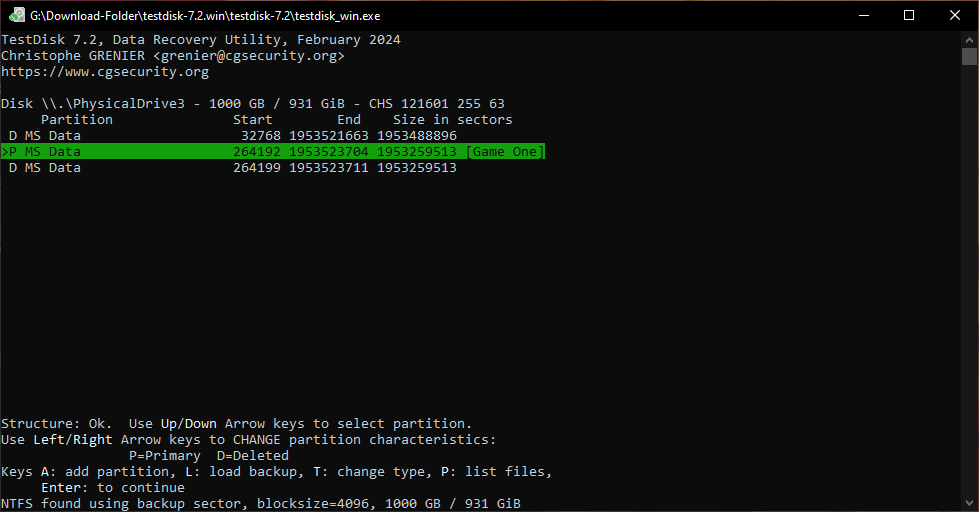

TestDisk findet die Partition ebenfalls mit dem Status "D - deleted" und zeigt auch den Dateibaum an. Bei einem Versuch die Partitionsinformationen wieder neu auf die SSD zu schreiben scheitert dies aber mit einem "write error".

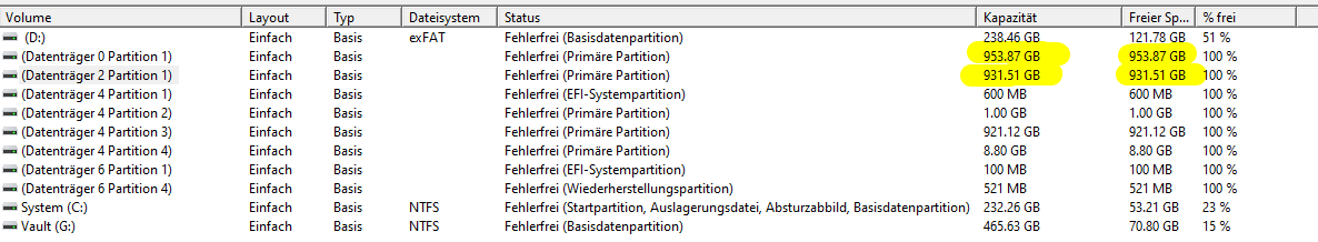

Was mir bei Vergleich der Partitionsinformationen zwischen Windows und Linux aufgefallen ist, ist dass der Datenträger mit der "defekten" Partition in Windows fälschlicherweise 22GiB größer angezeigt wird als dieser wirklich ist.
Vielleicht wurde hier irgendwie der erste Datenblock fälschlicherweise verschoben? Muss man hier die Geometrie mittels TestDisk anpassen?
Falls es eine einfache Möglichkeit gibt die Partition wieder an Windows 10 zu verfüttern würde ich mich über Denkanstöße freuen.

Edit: Die Sache mit der unterschiedlichen Kapazität war ein Versehen meinerseits, die größere SSD ist die Intenso Platte, die zweite MX500 wird in der Liste nicht aufgeführt, da absichtlich offline genommen.

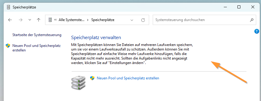

In den Storage Spaces (Speicherplaetzen) in die nicht zufaellig gelandet?

In den Storage Spaces ist nicht zu sehen.
Die Sache mit der falschen Kapazität war im Übrigen ein Fehler meinerseits. Ich habe in der Listendarstellung die zweite MX500 mit der Intenso-Platte vertauscht.
Kurzer Abschluss zu dieser Angelegenheit falls irgendjemand in Zukunft mal einen ähnlichen Fall hat:
Letztlich war das Problem lediglich, dass sich durch das Umstecken die Nummerierung der Drives geändert hat. Und da Windows 10 hier wohl die Datenträgernummerierung für die Verwaltung hernimmt und nicht UUIDs wie viele Linux Systeme war nach dem Umbau die falsche SSD in der Datenträgerverwaltung offline gesetzt.
