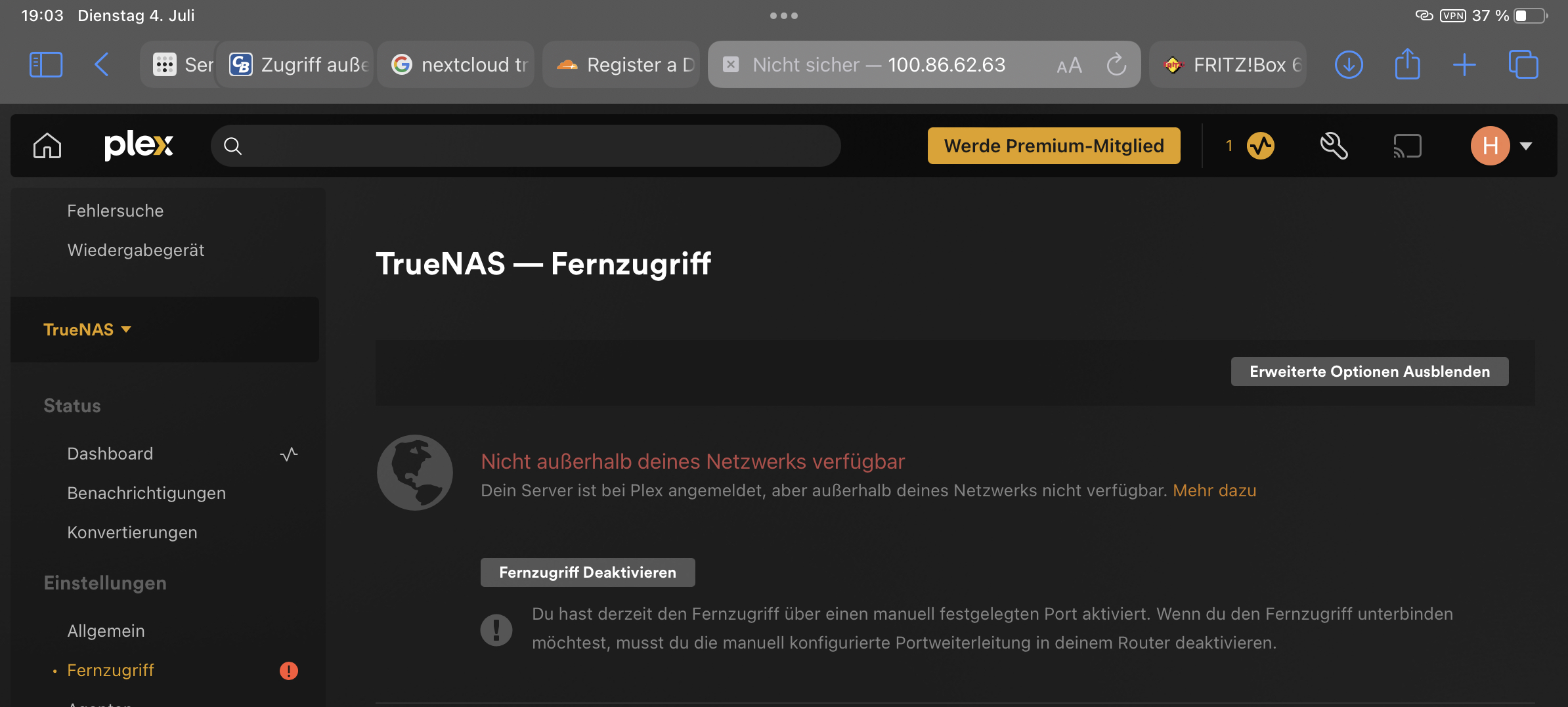

Hey @NJay melde mich nochmal jetzt nachdem ich TrueNas Scale installiert habe. Darauf habe ich jetzt erstmal TailScale installiert und das funktioniert auch einwandfrei. Nur eine Frage Wenn ich ĂĽber die Plex App versuche etwas zu streamen mit Aktivierten VPN, dann streamt er trotzdem nur mit 360p. Wenn ich aber ĂĽber den Browser rein gehen mit der von Tailscale angegeben Adresse und dem Port dann kann ich in voller Qual streamen.
jetzt die Frage, kann ich es irgendwie in die Plex App nativ integrieren, damit ich nicht ehr ĂĽber den Browser streamen muss.
danke im Voraus.
In der Plex App remote streaming auf "original" oder "maximal" stellen?
Reaktionen: Hxseeb und Engaged
@derchris klappt leider nicht. App meckerst immer dass keine direkte Verbindung möglich ist.
bei indirekten Verbindungen wird auf 1 bzw 2 Mbit/s limitiert, iirc.
wie sieht es im dashboard aus, wenn du was abspielst?
Reaktionen: Hxseeb und Dr. McCoy
Genau.
da stand bis jetzt auch dass es konvertiert wird.
nachdem ich aber die portfreigabe in der FRITZ!Box erneut gemacht habe funktioniert es allerdings. Danke euch. Ihr seid die besten :)
in Plex sagt er zwar dass er nicht von auĂźerhalb erreichbar ist, aber es klappt.
