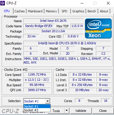

In CPU-Z muss man den Prozessor wirklich separat auswählen:
