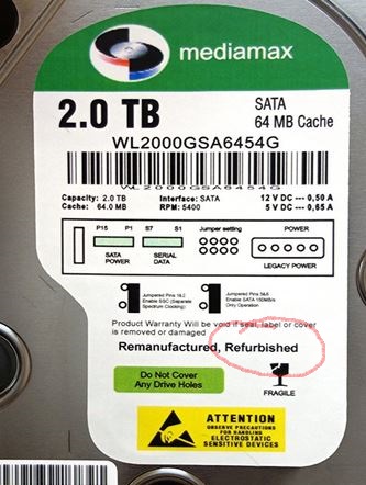

Hi, dir ist bewusst dass das eine alte Platte ist? Da steht dick und fett "refurbished" auf dem Aufkleber drauf. Die Technik kann bereits die erste sein, mit der es 2TB von WD gab. Deswegen ist die auch so billig.

Beim Amazon Link des TE wenn man auf den Aufkleber mit der Lupe schaut stehts eindeutig drauf.

Klar, dann das ist keine neue HDD und auch keine Refurbished wie d2boxSteve meint, sondern eine Gebauchte die bei einem Drittabieter "aufbereitet" wurde, daher wird sie ja auch als WL und nicht WD erkannt und hat diesen komischen Aufkleber. Ich würde sie zurückschicken, man weiß nicht wie alt sie schon ist und in welchem Zustand sie wirklich ist, da bei der "Aufbereitung" die S.M.A.R.T. Werte gelöscht, die Kennung in der FW geändert und der Aufkleber draufgeklebt werden, dann noch ein Test und mehr passiert nicht. Dafür ist die viel zu teuer. iNorys ist auch so ein "Hersteller" von "neuen" HDDs die nicht neu sind.

@Holt: da steht dick und fett refurbished drauf, ich hab mir das nicht ausgedacht:

Edit auf meiner steht das nicht drauf!!!
