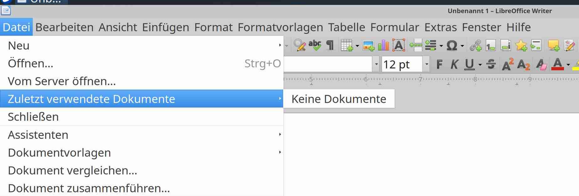

Zuletzt verwendete Dokumente werden mit XUbuntu 26.04.1 nicht angezeigt
Ich hatte unter Xubuntu 24.04 schon Merkwürdigkeiten bei den zuletzt verwendeten Dokumenten.
libreoffice 4:26.2.5.2-0ubuntu0.26.04.1
Unter 26.04 scheint es nun mit Pluma zu funktionieren, davor war die Sortierung etwas merkwürdig.
Nun kämpfe ich mit LibreOffice unter 26.04.1, war unter 24.04 auch schon, aber jetzt wird kein einziges davor verwendete Dokument angezeigt.
Damit komme ich nicht weiter:

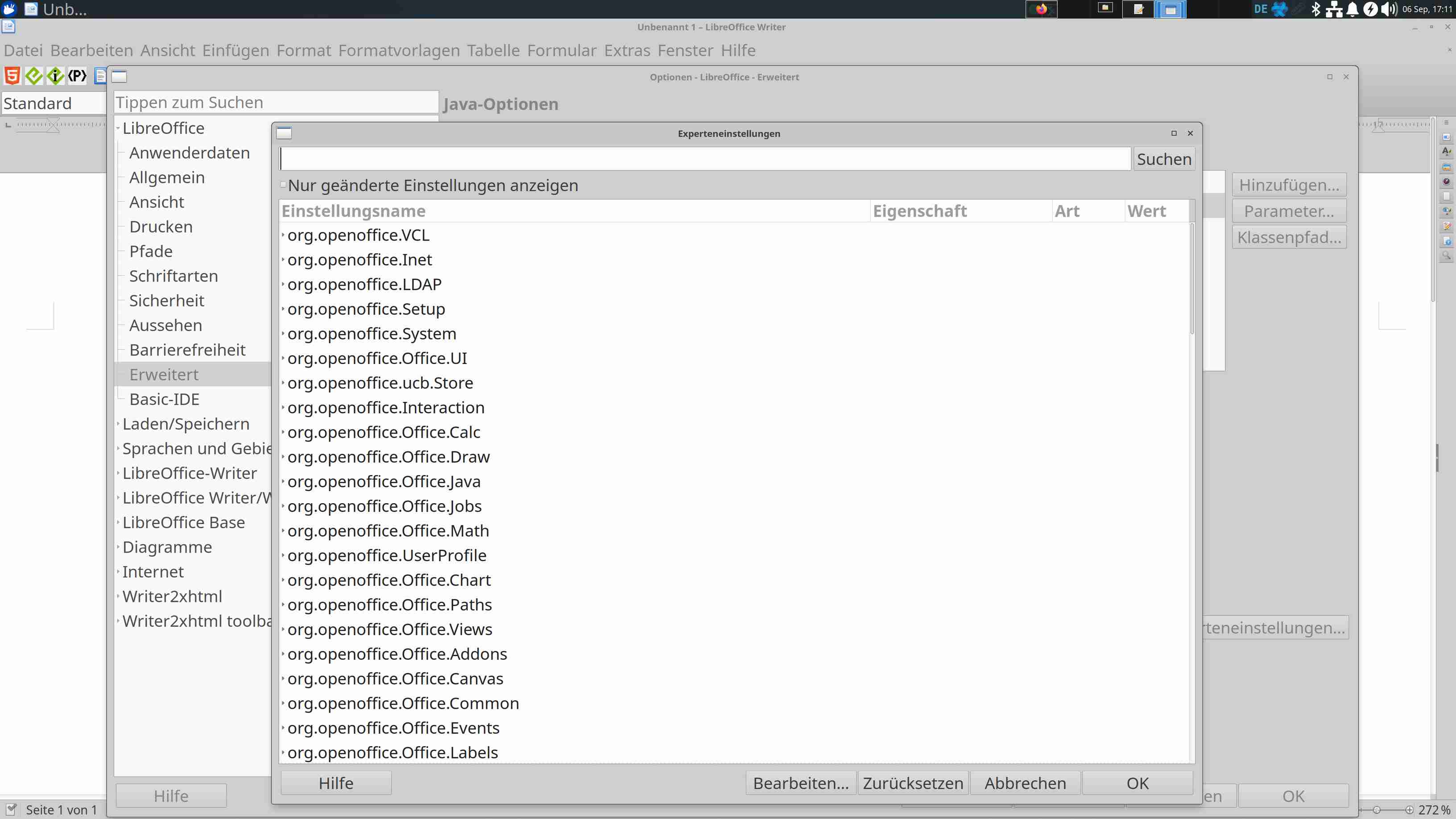

https://help.libreoffice.org/latest...n/expertconfig.html?&DbPAR=SHARED&System=UNIX
Sowie ich es verstanden habe, sollte man damit die Anzahl der Dokumente definieren können. Aber ich finde da nicht hin.
Mir würde schon reichen, wenn es mit Detaultwerten funktionieren würde wie früher.

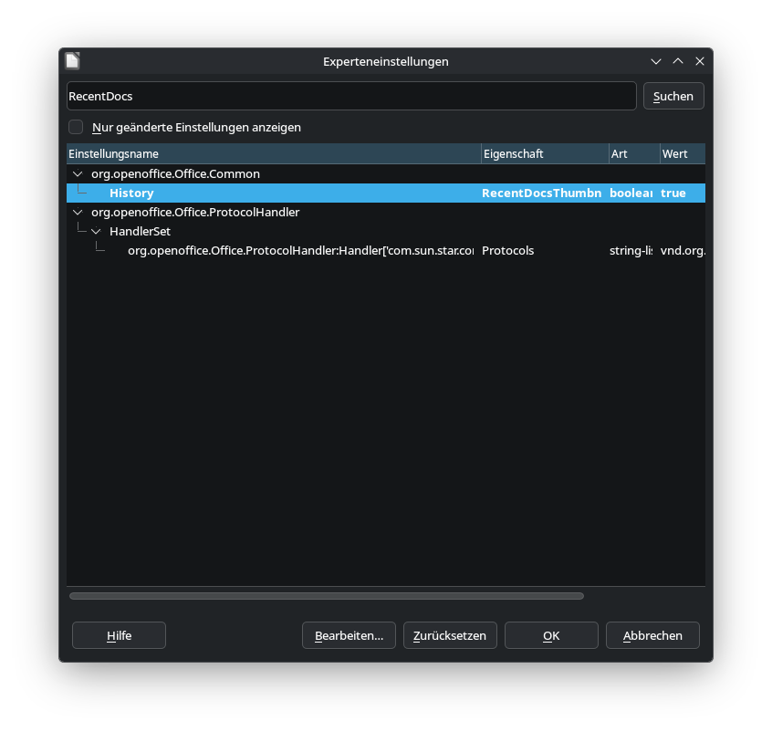

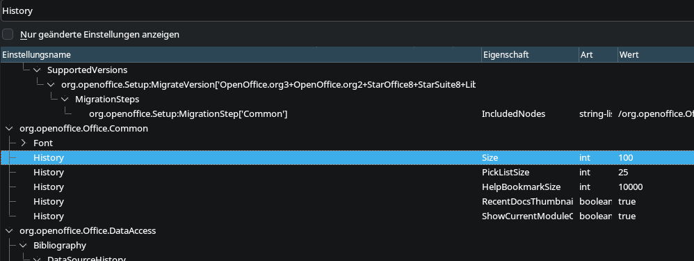

Meinst du das hier?
Oder dieser Bereich, in dem anderen kann man keinen Wert festlegen, das einzige was ich gefunden habe.
PickListSize habe ich mal testweise auf 2 gesetzt und siehe da.
Die oberen Werte 100 und 25 waren bei mir übrigens default.

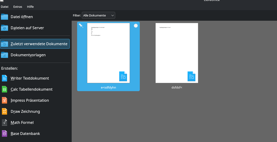

Nach dem ändern von kleineren Werten auf größere mußt du erst wieder Dokumente öffnen damit diese dort angezigt werden.

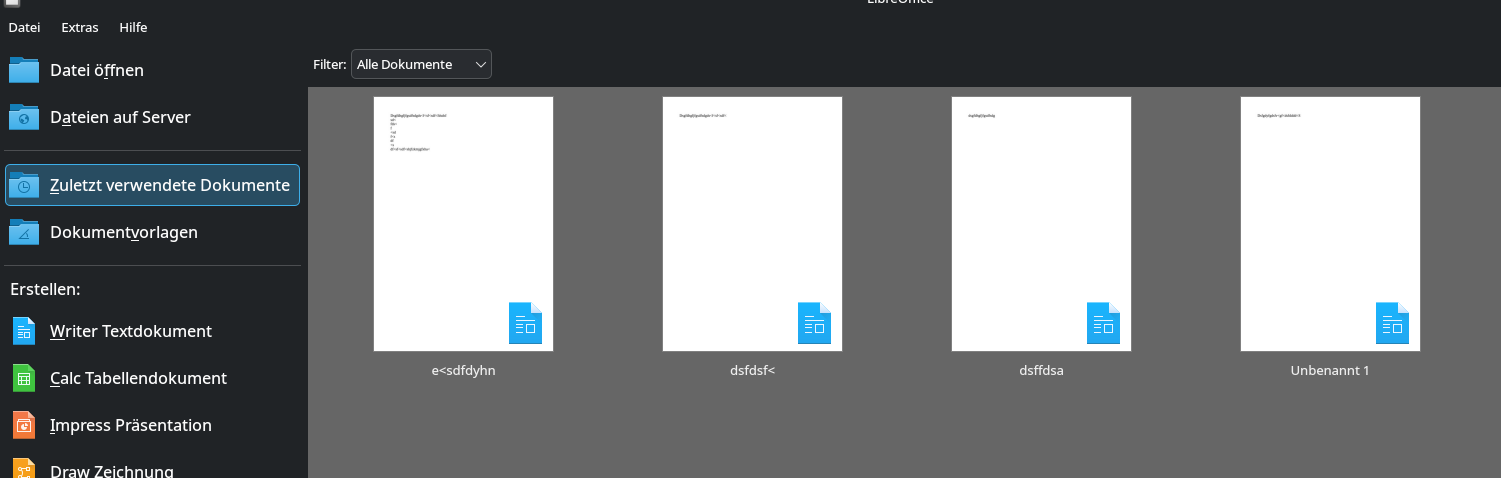

Das Problem wird hier gezeigt:
Egal wie ich eine Datei öffne, es wird keine als benutzt angezeigt.

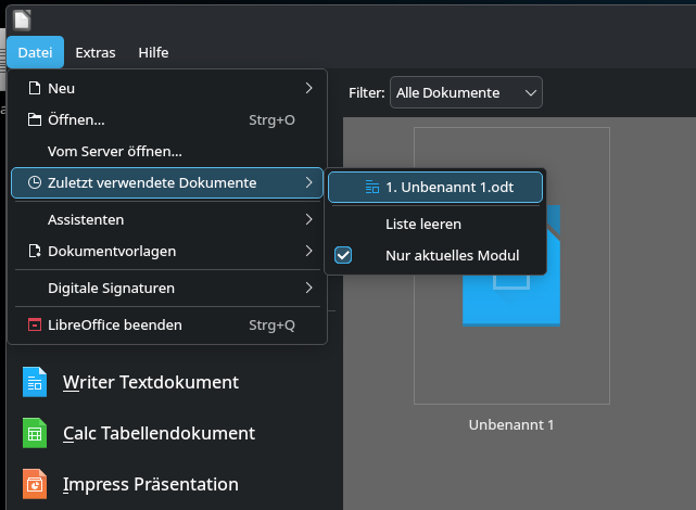

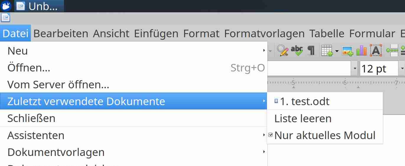

Das Problem ist bei mir der Haken bei "nur aktuelles Modul". Der ist default gesetzt. Wenn ich den weggebe, sind die verschlüsselten Dateien, die mir abgingen, da.
Was verschlüsselte Dateien mit aktuelles Modul zu tun haben, muss man auch erst verstehen.
