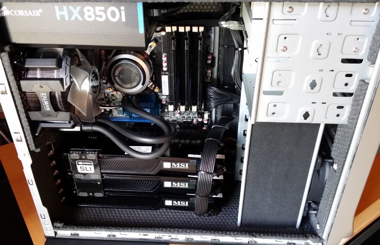

Guck Dir meinen Rechner an, da erstickt auch nichts, vom Konzept aber anders ausgerichtet:
