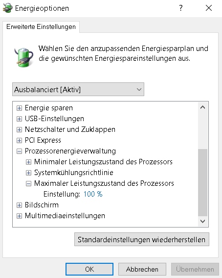

Habe mir ein Asus Zenbook UX393 besorgt. Asus hat seine eigene Software MyAsus für die Lüftersteuerung drauf. Ab und an fährt aber die Lüftung beim Surfen oder arbeiten hoch, obwohl die CPU Auslastung nicht so hoch ist. Daher wollte ich den maximalen Leistungszustand des Prozessors auf 75 % runtersetzen, um auszuprobieren, ob das eine Besserung erzeugt. Aber unter den erweiterten Energieoptionen finde ich den betreffenden Reiter nicht.
Im Internet schlau gemacht: hier gab es ne Anleitung wie unter HKEY_LOCAL_MACHINE\SYSTEM\CurrentControlSet\Control\Power CsEnabled von 1 auf 0 setzen kann, um die fehlenden Energieoptionen wieder sichtbar zu machen. Leider habe ich den Reiter aber nicht in der Registry gefunden. Beim Anlegen des Reiters gibt es nicht nur die Option DWord (32Bit) sondern auch die Möglichkeit QWord (64Bit), was in der Anleitung nicht erwähnt wurde. Da Win Home 64 System, vermute ich ist QWord entgegen der Beschreibung sinnvoll. Kennt sich da jemand aus und kann mir helfen? Trage ungern in die Registry Sachen ein, die den Laptop lahmlegen könnten :o

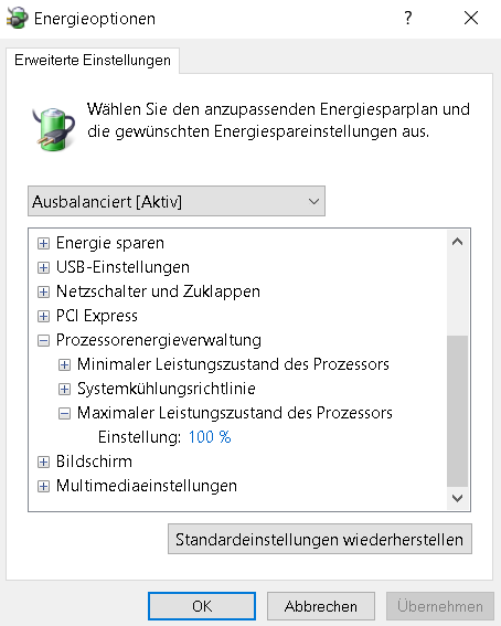

Das kann man "ganz offiziell" in den Energieeinstellungen anpassen ;)
Nein, leider nicht bei allen Notebooks. Bei meinem HP Probook war das so, Asus und -wie ich gelesene habe- Surface Books geht das scheinbar nicht
Das ist das falsche Energieprofil.
Wähle das normale/richtige aus, falls das nicht geht die Software deinstallieren.

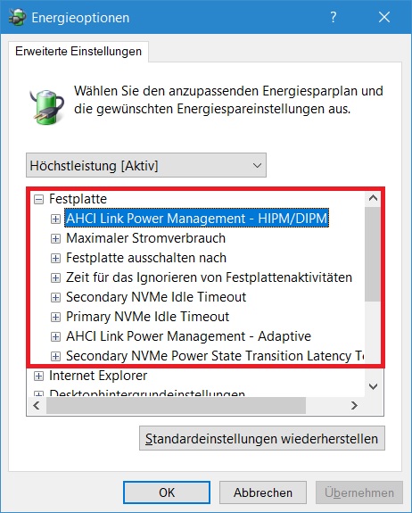

die einzelnen Unterschüssel mit den CLSIDs abklappern und dort jeweils den Wert "Attributes" beachten, denn der ist bei Windows 10 massgebend. Steht "Attributes" auf "1" ist diese Option ausgeblendet, ändert man den Wert auf "0" wird die Option in den erweiterten Energieoptionen sichtbar. Schon bekommst Du zusätzliche Einstellungsmöglichkeiten präsentiert:
Hier: https://www.win-10-forum.de/threads...wer-weckt-festplatten-auf.155743/#post-354855 hab ichs auch nochmal beschrieben.

Auswirkung gleich Null. Alle Attributes bei Powersettings von 1 auf 0 gesetzt. Die Werte wo eine 2 zu finden waren, habe ich so gelassen. Welches Energieprofil ich nehme ist völlig unerheblich, an dem oben geposteten Bild ändert sich kein einziger Reiter. Wie kann das sein, dass da nichts zustätzliches erscheint? Habe sicherlich 20 -40 Werte verändert..:confused_alt:
