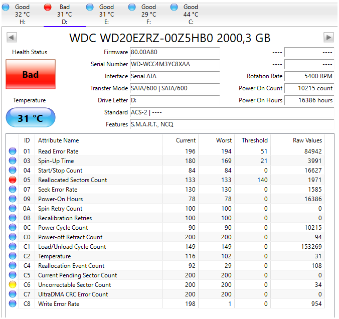

Ich befürchte, ich kenne die Antwort schon. Ich habe in meinem PC eine 2TB HDD als Datenspeicher. Also das Betriebssystem läuft nicht darauf.
Da mein System in den letzten Tagen öfter mal nicht startet (also nach Eingabe von Passwort dauert es ewig bis der Desktop geladen ist), hab ich mich mal etwas umgesehen und festgestellt, dass die HDD D: 100% ausgelastet ist (direkt nach dem Start). Es findet aber kein Datentransfer statt.
Hier mal ein Screenshot von CrystalDiskInfo:
Ich vermute, die ist hin und ich sollte mich nach einer neuen Platte umsehen oder?
chkdsk und Konsorten habe ich bereits durchgeführt.
Ich habe Macrium Backup installiert und seit dem ist es gefühlt aufgetreten. Das kann aber auch einfach nur Zufall sein.
Danke euch
Wenn Platten bei 0 Datenübertragung 100 % Auslastung ist stimmt was mit der Datenträgeroberfläche nicht.
Platte ist müll -> Backup auf neue Platte wiederherstellen
/close
Reaktionen: areiland
Holla, 10.000 Einschaltzyklen und über 16.000 Betriebsstunden.
Und dazu noch Health Status "Bad". Leider ist die Platte nicht mehr wirklich nutzbar / sollte nicht mehr benutzt werden.
Danke, wollte nur sichere gehen. Aber das hatte ich schon befürchtet.

Gleich vom Strom abtrennen, du bist kurz davor, dass dir die Reservesektoren ausgehen und dann werden deine bisher bestehenden Daten überschrieben. Wenn du die am Strom lässt, hast du vielleicht noch weniger als eine Woche bis es zum Datenverlust kommt... und sobald das der Fall ist wird es unten bei C6 auch rot.
Werde ich machen.
