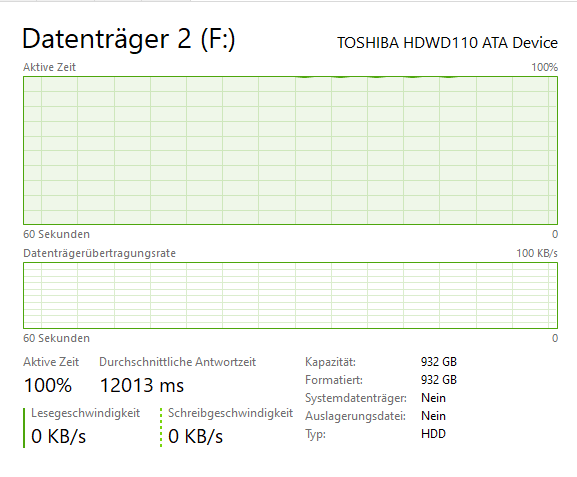

Also, ich hab die HDD bei mir im Rechner eingebaut wie jede andere Festplatte auch (ist ne SATA Festplatte) sobald ich sie aber irgendwie beanspruchen möchte, geht sie entweder sofort in 100% Auslastung und nix passiert (Im Taskmanager steht dann auch Aktive Zeit 100% Und Lese-&Schreibgeschwindigkeit 0KB/s)

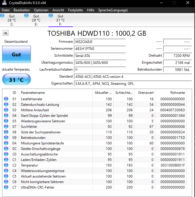

Ich hab auch schon probiert die an einen anderen SATA Stecker anzuschließen hat nicht geholfen, durch andere Beiträge hab ich mir mal die Programme von den Screenshots runtergeladen aber werde nicht ganz schlau draus wo da der Fehler sein könnte...
Die Festplatte ist relativ neu (Nicht so viele Betriebsstunden hinter sich) und auch nicht irgendwie hingefallen oder so.
Das einzige wie ich die aus dem 100% "Status" herausbekomme ist durch einen Neustart (nicht Neustart sondern Herunterfahren und wieder hochfahren, wenn ich die nur herunterfahre bleibt die in diesem Zustand. Sie muss zu 100% den Strom kurz verlieren und dann geht sie wieder aber nur bis der Fall wieder eintritt (ca. 10 Minuten max. oder eben wenn ich versuche irgendwelche Dateien draufzuspielen, Download ect.))
Die Durchschnittliche Antwortzeit schwankt auch zwischen 0 und +-10000ms.
Jede Hilfe ist willkommen :( würde nur gerne die Festplatte nutzen mit 2 256GB Festplatten wirds heutzutage schwierig :(
Edit: Was ich ganz vergessen habe noch dazu zu schreiben, wenn ich im Gerätemanager neu suchen lasse dann verschwindet die Festplatte gänzlich, sie Arbeitet aber noch, bemerke ich an der Lautstärke und daran das sie stark vibriert (krass wie viel lauter eine HDD ist)

6000 Betriebsstunden und 2000mal eingeschaltet? nein eher nicht

Das ist ja das komische, die Festplatte wird von nix belastet.
Das sie 2000 mal eingeschaltet wurde liegt daran das es eine Schulfestplatte ist und die die weggeworfen hätten, hab sie an mich genommen einfach falls ich sie brauche.

ausschaltungsaabrüche 1911...
Heißt also immer nur ausgemacht.. ist gut passt zum aktuellen verhalten.
Eh die Platte genutzt wird maximal eine Vollformatierung machen und dann hoffen das alles klappt..
Ansonsten ist die nicht zu retten.

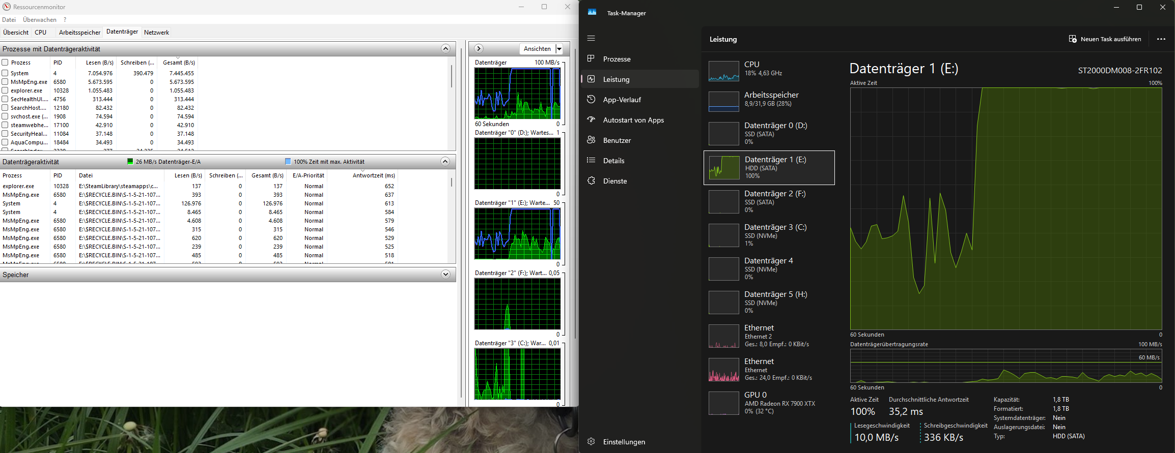

Was sagt den eigentlich nun der Ressourcenmonitor?
Mache mal einen Oberflächentest, z.B. mit Victoria, von der Festplatte.
achso entschuldige bitte, dadurch das ich die gerade vollformatieren lasse ist halt vds/system ganz ganz oben aber ich glaube die werte bei der formatierung bringen dir wenig aber ich sende sie dir trotzdem mal rein
Ehmmm... sie ist bei 2% stehen geblieben... jetzt ist sie wieder vollständig im 100% "Status"

Deine von Dir "Neu" deklarierte Festplatte mit "nicht so vielen Betriebsstunden" die aber 2000 x eingeschaltet wurde und 6000 Betriebsstunden hat ist schlichtweg kaputt
