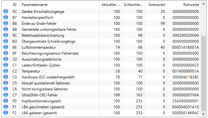

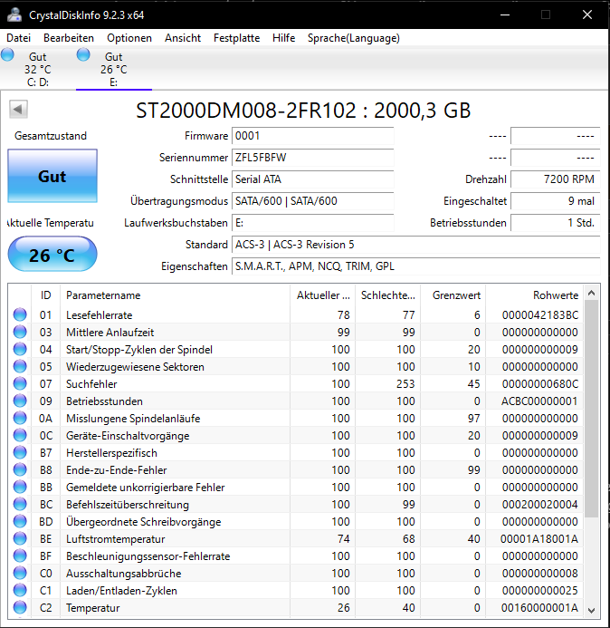

Moin Moin,
sobald ich meine HDD beanspruchen möchte (Dateien verschieben o.ä.) ist diese sofort zu 100% ausgelastet.
Mein Betriebssystem (Win10) läuft über meine SSD.
Ursprünglich dachte ich, dass es die HDD selbst wäre die beschädigt sei, daher habe ich eine neue gekauft.
Nachdem ich die neue eingebaut habe und anfangen wollte Daten von der SSD auf die HDD zu schieben, erreichte die HDD wieder eine Auslastung von 100%. Nach kurzer Zeit fängt auch mein PC an zu stocken obwohl lt. Task-Manager die Auslastungen von CPU, RAM und Co. nicht sonderlich beansprucht werden. Erst nach abstecken der HDD fängt sich der PC wieder und funktioniert einwandfrei.
Windows wurde bereits neu aufgesetzt und die Treiber sollten lt. Software auf dem aktuellsten Stand sein.
Da ich alles andere als ein Hardware Profi bin, weiß ich leider nicht woran es noch liegen könnte....
Ein Screenshot von CrystalDiskInfo hängt anbei.
Vielen Dank im Voraus und schöne Grüße^^

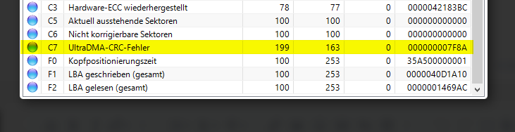

Jede Menge CRC-Fehler, C7 Parameter in CDI.
Tausch das Sata-DatenKabel erst mal.
Reaktionen: LukS, Dr. McCoy, wupi und 2 andere
Hm, wurde das Datenkabel mal mitgetauscht?
Reaktionen: Dr. McCoy und tollertyp
Zumindest wackelt da etwas.
Du hast 32650 CRC Fehler.
Reaktionen: IDontWantAName, kartoffelpü, Dr. McCoy und eine weitere Person
Würde auch das Kabel/Verkabelung als mögliche Ursache sehen.
Vorab vielen Dank für die ganzen Hilfen schonmal.
Den Sata Port habe ich bereits getauscht, ohne Erfolg.
Das Kabel selbst habe ich noch nicht getauscht bzw. müsste ich auch erst bestellen. Bevor ich wild rumprobiere und weitere Sachen bestelle die ggf. keine Wirkung zeigen, wollte ich hier erstmal nachforschen.

Spricht schon für ein Hardware-Problem - in dem Fall vermutlich das Kabel.

Das ist eine SMR Platte (erkennbar am TRIM Support). Da ist das ganz abgesehen von wackligen SATA Steckern mit zunehmender Benutzung ganz normal, dass die bis auf einstellige MB/s einbrechen. Höchstens als Datenarchiv geeignet ...
Sobald beim Kopieren größerer Dateien der CMR cache vollgeschrieben wurde, muss die Platte die Daten in die SMR Bereiche packen, was dann halt länger dauert. Insbesondere wenn schon Daten oder Restdaten an der Zielposition liegen, die erst umorganisiert werden müssen...
