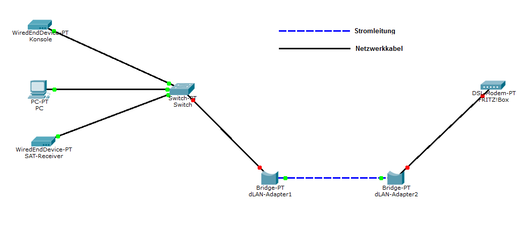

Sieht deine Verkabelung nun so aus?
Dann reden Konsole, SAT-Receiver und PC untereinander mit der höchsten verfügbaren Bandbreite.
