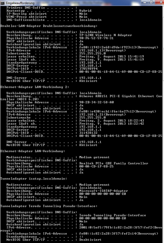

Den PC und die Xbox bitte wieder an den Switch und beide auf DHCP stellen. Dann einen Screenshot von ipconfig /all des PC und ein Photo der Netzwerkeinstellungen/menü der Xbox.
Netzwerkeinstellungen Xbox
IP-Einstellungen: Automatisch
IP-Adresse: 192.168.1.5
Subnetz-Maske: 255.255.255.0
Gateway: 192.168.1.1
DNS-Einstellungen: Automatisch
Primärer DNS-Server: 192.168.1.1
Sekundärer DNS-Server: 0.0.0.0
