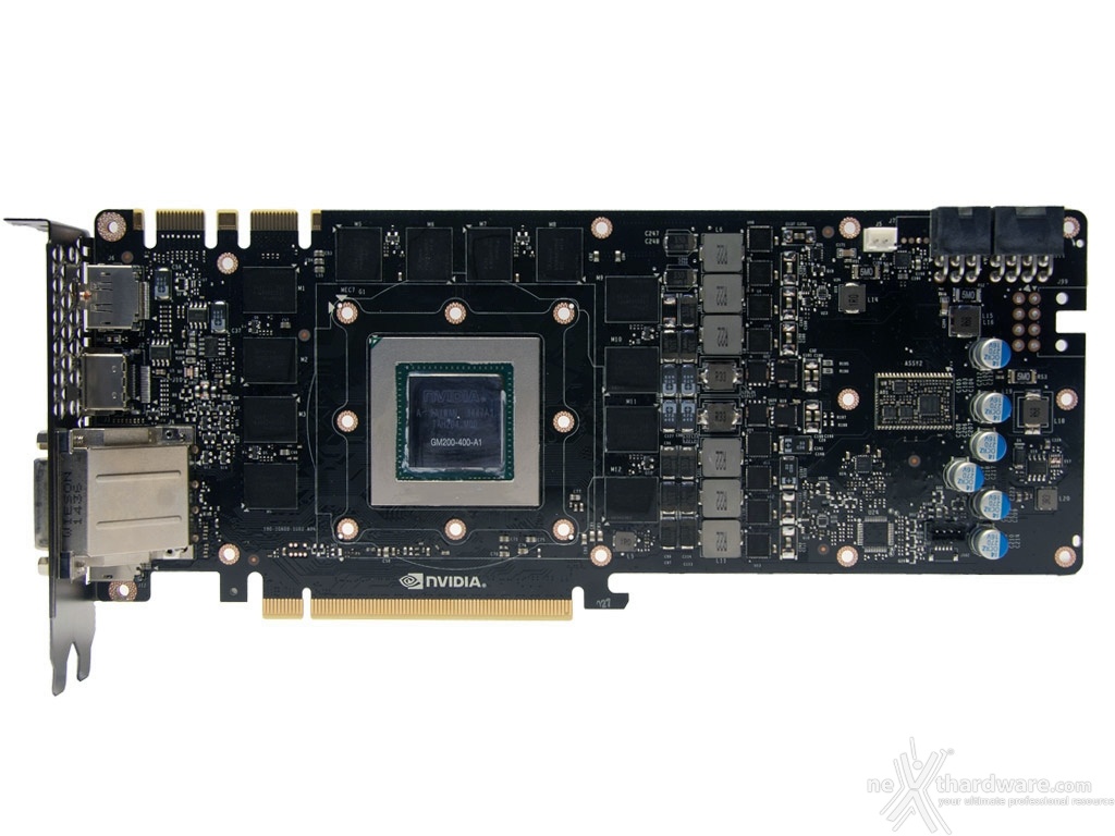

Ich habe auf meinen beiden Titan x auf dem Pcb unterhalb des 8-pin steckers weitere löcher für einen weiteren 8ter stecker gefunden. Wäre es möglich dort noch einen 8 pin anzulöten und somit mit einem modbios (viel) mehr herauszuholen
Vielen Dank
Hier ein Bild sofern ihr zufaul zum googeln seit :D NVIDIA_GeFoce_GTX_TITAN_X_front_PCB.jpg

Ok, aber denkt ihr diese zusätzlichen löcher für einen 8 pin stecker sind funktionsfähig?
probier es doch einfach aus. Wer sich zwei Titan X kauft, der kann es verschmerzen wenn er eine davon abfackelt.

Lies dir doch mal den Mod durch. Da wird klar erklärt was die Probleme bei OC der Titan X sind.
Mit Modbios geht halt nicht viel. Willst du mehr, musst du Hand angelegen.
Jup, die GPU nimmt selbst bei einem Mod.-BIOS nicht jede Spannung an. Da kannst Du einstellen, was Du willst. Mit einem Hex.-Editor habe ich es noch nicht probiert.
Die gleiche Frage habe ich auch schon gestellt: Das wird aber nichts nutzen.
Der limitierende Faktor beim OC ist die GPU selbst bzw. bei extremen OC die Spannungsversorgung selbiger. Der zusätzliche Stromanschluss würde nur Sinn machen wenn du ein Netzteil mit vielen und dafür eher Schwachen Rails hast, da du so die Leistungsaufnahme besser verteilst.
Andernfalls geht der Strom zwar über mehrere Anschlüsse in die Karte rein, läuft da aber über kurz oder lang auf den gleichen Leiterbahnen durch.
Außerdem zerschießt du dir mit so etwas selbst bei EVGA die Garantie, und das würde ich bei einer 1k€ Karte nicht unbedingt riskieren wollen. Lieber ordentlichen Wasserkühler drauf und dann normal übertakten.
Dabei würde ich dir aber empfehlen ein eigenes BIOS mit geändertem PT zu schreiben. Die, die ich mir angeguckt habe haben teilweise 450 Watt auf einem Kabel zugelassen oder auch 100W auf den PCIe Slot geben können. Mein jetziges BIOS habe ich daher entsprechend auf humanere (und sinnvollere) Werte modifiziert.
