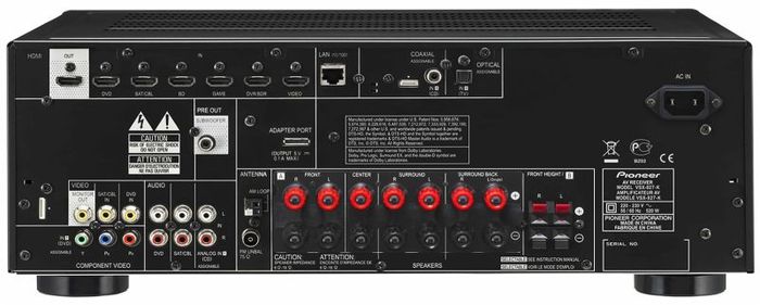

- der teurere hat hochwertigere Anschlüsse für die LS. Bei dem Denon kannst du keine Kabel anschließen die nen größeren Querschnitt haben, und ich hab mir sagen lassen, dass bessere Boxen eben einen gewissen Querschnitt bei den Kabeln brauchen. Die BEsseren Anschlüsse kann man dann aufdrehen siehe hier 770506-1.jpg.
- die teureren haben definitv mehr digitale Anschlüsse :-) die du wahrscheinlich aber nicht brauchen wirst. Zumindest nicht mehr als 4in und 1out

  • Vorverstärkerausgang für den Anschluss eines besseren Verstärkers für die zwei Frontlautsprecher
  • Ordentliche Lautsprecherklemmen
