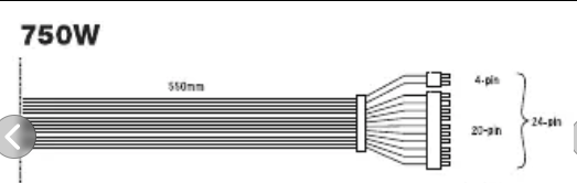

FGS schrieb:
So wie ich das verstanden habe, reicht die 8-polige (rechts im Bild) aus. Die andere Verbindung ist obsolet. Ist das so korrekt?
Richtig der 8 Polige reicht, es gibt MBs mit 2x 8 bzw 1x 8 + 1x 4.
Edit: dein MB hat: 1x 24-Pin ATX, 1x 8-Pin EPS12V, 1x 4-Pin ATX12V deswegen ist der 4pin auch anzuschließen.

FGS schrieb:
So wie ich das verstanden habe, reicht die 8-Pin-Verbindung (rechts im Bild) aus.
tut es. es schadet aber auch nicht den zusätzlichen 4pin anzuschließen.
Der Stecker für die Hauptversorgung des Mainboards besitzt an demjenigen Ende, welches mit dem Netzteil verbunden wird, 2 Anschlüsse: ein 20-Pin-Anschluss sowie ein 4-Pin-Anschluss. Muss auch der 4-Pin-Anschluss angeschlossen werden?
8pin, nicht 4pin. probiere es doch mal aus:evillol: ja, es müssen beide NT-seitigen stecker angeschlossen werden. warum der so aufgeteilt wird kann ich dir aber auch nicht sagen.

@Deathangel008 Laut Benutzerhandbuch sind es 20 + 4 Pins:
@FGS:
ja klar, der stecker fürs MB ist 20+4, aber nicht
der ist bei be quiet! 20+8 und bei den meisten anderen marken 18+10.
