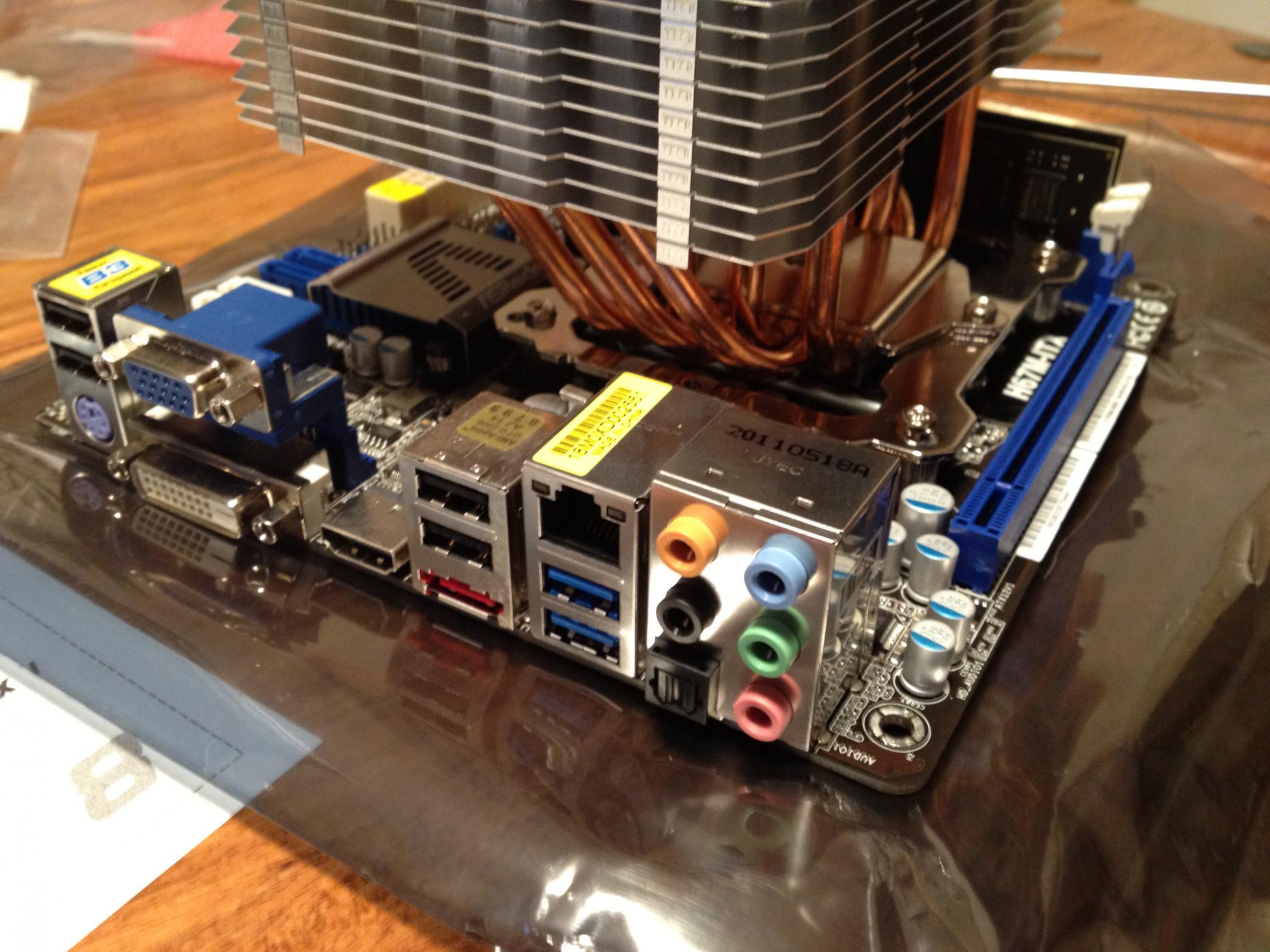

Update: Hier ein paar Fotos.
Eine Erweiterungskarte hat ohne Lüfter viel Platz:
img_0187-jpg.266917
Es sollten auch Riegel mit Kühlrippen passen:
img_0188-jpg.266918
Ein Grössenvergleich:
img_0190-jpg.266919
