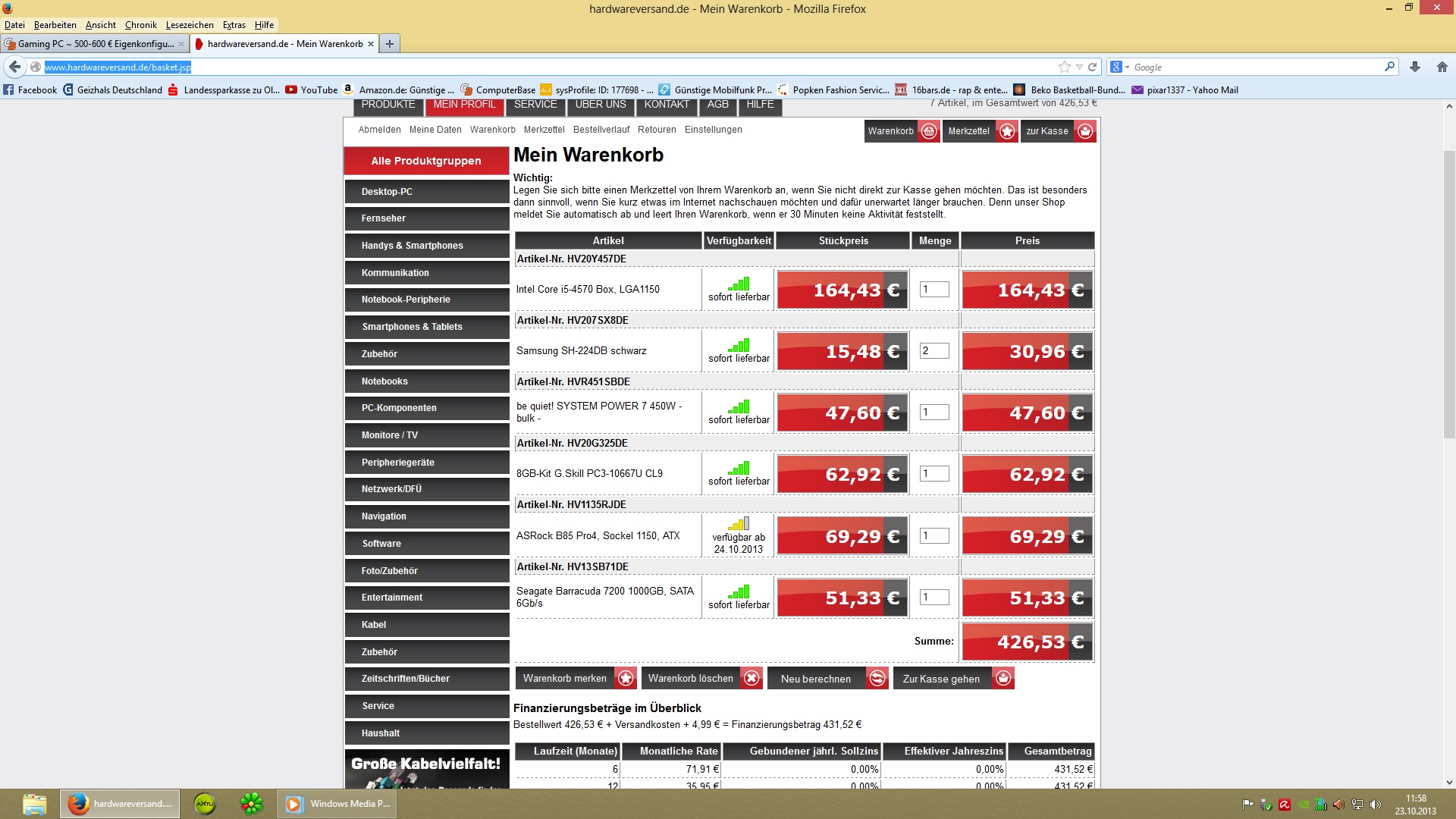

hey Leute ich wollte für meine Freundin nächsten Dienstag einen PC bestellen und wollte fragen ob das so ok wäre, ob man nich sparen könnte oder ihr was anders machen würdet. Zudem fehlt mir noch eine Grafikkarte und ein günstiges Gehäuse hoffe ihr könnt mir da was empfehlen gegebenfalls was abändern das ich nicht über 630€ komme.
Der PC soll zum Gamen geeignet sein für aktuelle und kommende spiele gut spielbar sein.
MFG frimou
möchte schon bei Hardwareversand bestellen wegen Zusammenbau
also keinen i5?
Die Grafikkarte ist bei einem Spiele-PC immer das wichtigste. Bei einem Budget von 600€ passt also kein i5 rein ohne dabei die Grafik zu vernachlässigen.
Ja dann guck dir die Komponenten bei HWV an. Sollte preislich kaum abweichen.
Ich würd beim i5 bleiben... ist Preis/Leistungsmäßig besser... noch nen kleinen Kühler für 20-25 euro dazu und dann hast du auch ein leises System...
Deine Konfiguration erinnert mcih ein wenig an supermarkt-pc's oder den blödmarkt. teure cpu und nix drum herum. bei deinem budget würde ich zu AMD greifen. definitiv keinen i5. dann lieber schauen, ob eine ssd ins budget passt.
Kann man natürlich machen.
Aber ich denke in zukunft wird so ein fx8320 doch etwas besser sein. Vorallem P/L mäßig.
Und wenn auch titel wie Crysis 3 oder BF4 gespielt werden sollen, ist der eigentlich besser.
Ansonsten eventuelle einen Xeon aber der würde das Budget total sprengen schätz ich. Außer man nimmt ein 20-25€ Gehäuse und lässt auch den CPU lüfter weg. Dann müsste das drinn sein.
ich würde auf keinen fall bei gehäuse oder netzteil sparen. das behält man meißt deutlich länger als CPU und grafikkarte. mehr als FX 8320 wird cpu-seitig eh nciht gebraucht. dann lieber die anderen komponenten solider gestalten.
also sollte ich eine der oben genannten Konfigurationen nehmen oder doch noch etwas anders machen?
650€ + 20€ Zusammenbau bin ich scho bei 670€ das sprengt eig schon mein Budget:/
