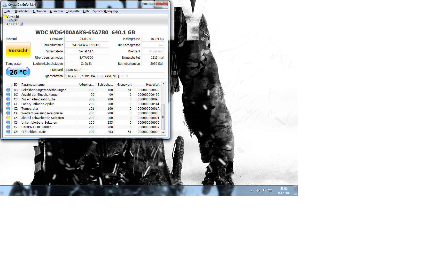

Ich habe mir das programm crystal disk info heruntergeladen, da mein pc in letzter zeit bei spielen imme rlangsamer lädt und so... dann habe ich das programm gestartet und es sagt mir, meinne aktuell schwebenden sektoren seien kaputt schweben in gefahr (siehe bild).
jetzt meine frage: kann man dieses problem irgendwie bewältigen oder brauch ich jetz ne neue festplatte?

nö, schwebende sektoren und sektorenfehler sind oberflächenfehler auf den plattern.
also regelmäßig sicherungen machen, die platte weiterhin mit cdi beobachten und wenn die platte hin ist, ersetzen.
ok danke und könnte es an den aktuell schwebenden sektoren liegen dass meine spiele am anfang langsamer laden? falls es hilft ich zocke im mom hauptsächlich cod mw3!
kann schoin gut sein, dass die ausgelagerten sektoren das lesen verlangsamen, schließlich muss der lesekopf ja zu den reserveblöcken.

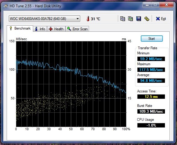

also im health status steht unten nur n/a und sonst is das fenster weiß. habe mal den benchmark gemacht:
HD Tune: WDC WD6400AAKS-65A7B Benchmark
Transfer Rate Minimum : 1.0 MB/sec
Transfer Rate Maximum : 120.8 MB/sec
Transfer Rate Average : 71.2 MB/sec
Access Time : 23.6 ms
Burst Rate : 142.5 MB/sec
CPU Usage : -1.0%
das mit dem 71.2 mb/s kann ich mir abe rnicht vorstellen weil wenn ich einen ordner innerhalb de festplatte verschiebe kopiert er mir ca 20 mb/s!
Kopier mal von der Festplatte auf ein anderes physisches Laufwerk. Dass die Transferrate beim Kopieren innerhalb eines physikalischen Laufwerks sinkt, ist logisch. Es muss ja nicht nur gelesen, sondern an anderer Stelle der Festplatte auch geschrieben werden.
Außerdem ist deine Reaktionsgeschwindigkeit von 23ms sehr langsam. Da macht es sich wiederrum bemerkbar, ob du wenige große oder viele kleine Dateien kopierst. Viele kleine = längere Reaktion zwischen den Dateien = langsamerer Datentransfer. Moderne schnelle HDDs haben zwischen 12 und 18 ms. Eine SSD übrigens nur durchschnittlich <0,1ms.
die kopiergeschwindigkeit hängt natürlich stark von der dateigröße ab. bei einem ordner voller kleiner dateien ist die platte viel langsamer als bei einem großen film/iso/zip-archiv.
die zugriffszeit ist aber schon echt extrem

Der eine schwebende Sektor ist kein Problem, die bereits wiederzugewiesenen Sektoren verschweigst du uns leider ;)
Ein paar ausgelagerte Sektoren verlangsamen die Platte auch nicht merklich.
Den schwebenden Sektor wirst du mit einem CHKDSK-Lauf mit Sektorenüberprüfung über Nacht los, dabei offenbaren sich allerdings manchmal schwerwiegendere Fehler -> die Anzahl defekter Sektoren steigt dann deutlich!

Die Zugriffszeit ist wahrscheinlich ein Messfehler, HD Tune Werten der Bootplatte kannste nicht glauben, weil Windows ständig in die Messung funkt.
Die minimale Transferrate von 1 MB ist ebenso Blödsinn.

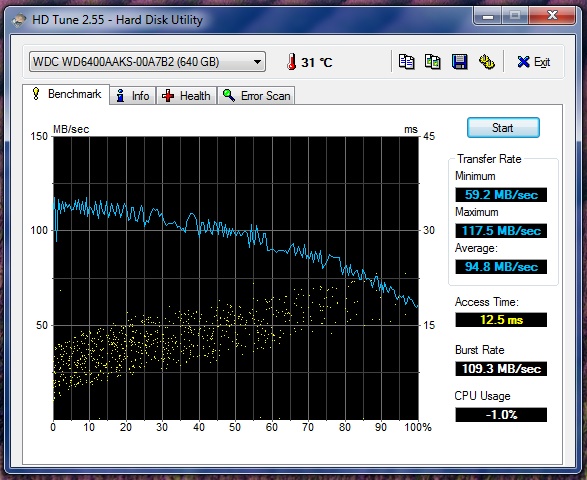

So könnte es aussehen (Caviar Blue als Datenplatte)
