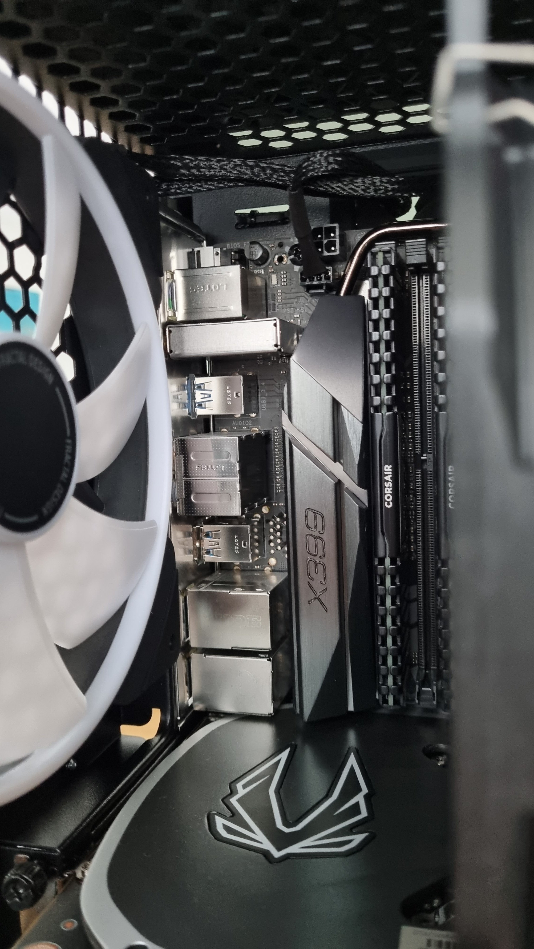

Da das Taichi eine I/O Abdeckung aus Kunststoff besitzt, die bis dato verhindert hat, daß ich die 4090 mit der fetten backplate in den ersten PCIe slot bauen konnte, waren in den Define R6 die Karten im zweiten slot mit 8x Anbindung montiert (x16 Anbindung für's Rendern nicht nötig).
Nachdem im Zuge des Umbaus sowieso das Board ausgebaut werden musste, konnte ich diese Abdeckung endlich entfernen.
Ihr seht schon, es geht recht knapp her. Zu Zeiten von X399 gab es scheinbar noch keine Grafikkarten mit hohen backplates...

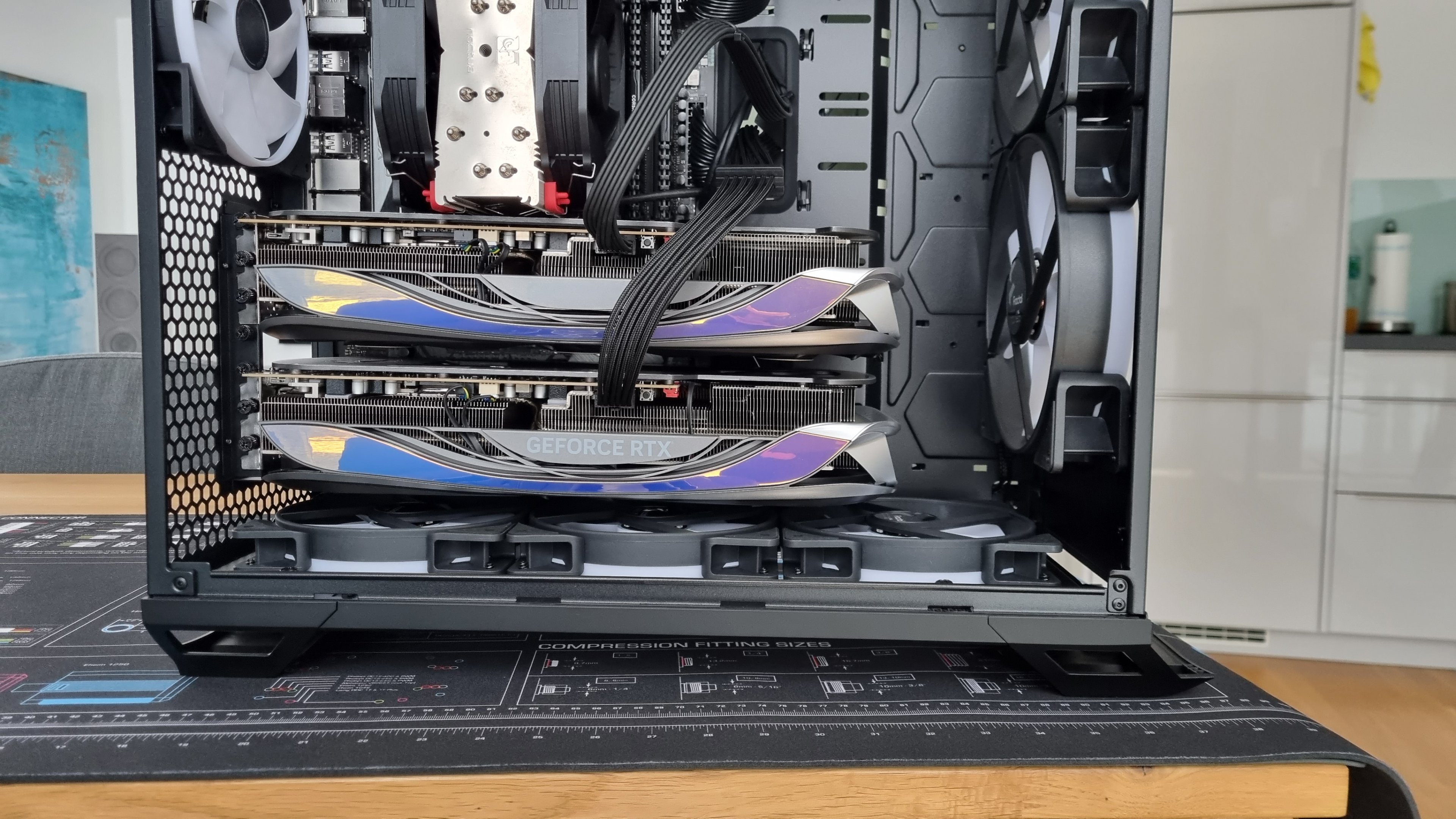

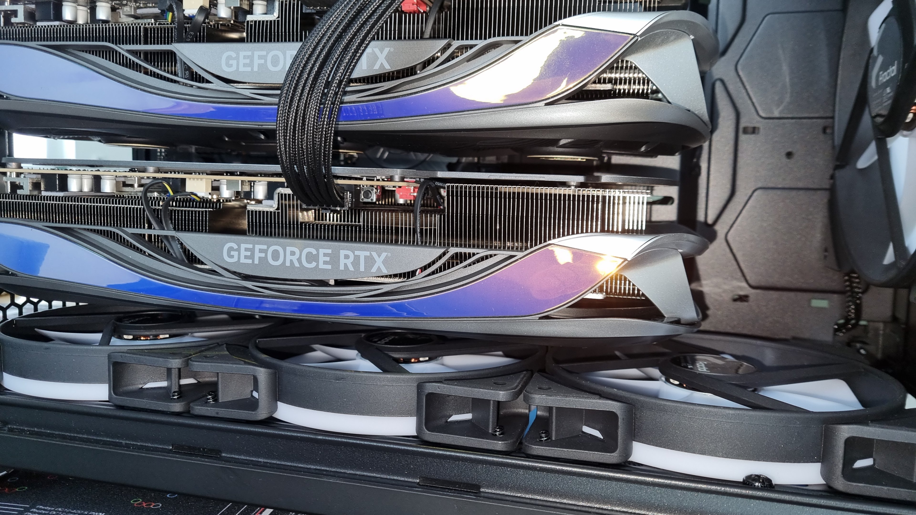

Nächstes Thema, wieviel Platz bleibt zwischen Karte 1 und 2 und zwischen der unteren 4090 und den Lüftern im Gehäuseboden.
Antwort...wenig.
Nachdem die Karten gleichmäßig absacken, habe ich zumindest auch gleichbleibenden Abstand über die Länge der Karten.
Ob der Luftstrom genügt, um die obere Karte zu kühlen, die abgesehen vom schmalen Spalt zur Ansaugung auch noch die heiße Abluft der unteren abgekommt, wird die große Frage sein....doch darum kümmert sich der Alex der Zukunft.

Wenn du anhand von Graka Temperatur steuern möchtest: Fancontrol oder Argus Monitor.
Ansonsten würde ich vielleicht noch über eine "hängende GPU Stütze" nachdenken. Kann man zb auch selbst machen mit nem Stück Angelsehne.
So ziehst du die obere Grafikkarte wieder nach oben und der Abstand zwischen beiden ist größer damit mehr Frischluft dazwischen kommt.
Reaktionen: BigMidiTower
Das ist ein super Tip @ruthi91 . Daran habe ich schon gedacht. Die obere karte nach oben ziehen (hatte ich früher schonmal gebastelt) und die untere auf einer Querstrebe über einen Lüfter aufliegen lassen.
Tatsächlich beträgt das sacking exakt 3mm, auch wenn's schlimmer aussieht. Solange ich auf dem VRAM unter 100°C bleibe (Afterburner max. GPU auf 80° gestellt), mache ich da erstmal nix.
Wenn die untere GPU mal in die Gehäuselüfter hängt, muss ich natürlich auch handeln :freak:

Sehr schön umgesetzt. Wenn sowas machbar ist, dann derzeit am ehesten im Torrent.
Was ich an deiner Stelle noch probieren würde:
Statt 2 x 180mm Lüfter unten (haben ja 38mm Tiefe) könntest du auch 3 x 140 Lüfter mit 25mm Tiefe probieren. Ich glaube nicht, dass so eine Lüfterkonstellation viel lauter oder schlechter arbeitet und damit würde man immerhin 13mm an Platz gewinnen.
Wir war das mit den 38mm dicken Lüftern am Boden zu unsymphathisch damals, weil da kaum Platz zur Unterkante des Mainboards vorhanden war und das Verkabeln in dem Bereich erschwert wurde.

@proserpinus es kommt auf den Fotos vielleicht nicht rüber, aber das Torrent hat am Boden 3x140mm Fractal Lüfter!
Die Idee drei 140er in die Front zu bauen wäre allerdings spannend, da der Druck eines 140er Lüfters meines Wissens höher liegt als bei einem 180er und ich damit vielleicht sogar mehr Luft zwischen die Karten pressen könnte. Aber der Aufwand lohnt jetzt nicht mehr
