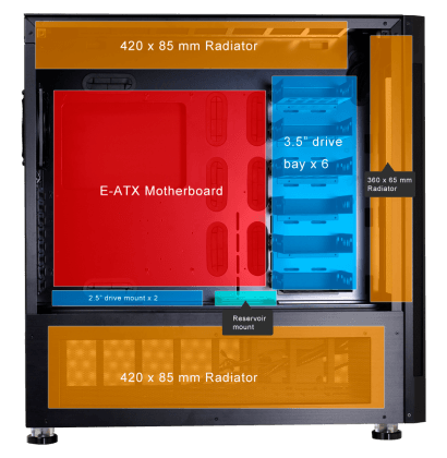

in meinem neuen PC möchte ich gern meine 1080TI und einen i7 8700K unter Wasser setzen.
Als alter Lian Li Fan habe ich mir dafür das V3000+ ausgesucht, was an folgenden Stellen Platz für Radiatoren hat:
Ich habe vor, an beiden möglichen Stellen 420er zu verbauen, darauf kommen Noctua-Lüfter. So eingebaut, dass seitlich unten die Luft durch den Radiator eingesaugt wird und aus dem Dach ausgeblasen wird. Ergibt das Sinn? Ich habe auch schon gelesen, dass die Positionierung je einem Radiator im Boden und Dach nicht so doll für die Temperatur im Gehäuse sein soll.
Ist das, für ein System, dessen höchste Priorität eine möglichst geringe Lautstärke sein soll, ausreichend? Sonst würde ich noch einen 240er in die Front hängen.
Mir ist bewusst, dass ein MORA leistungsfähiger ist, aber ich möchte gerne alles intern haben. :)
Vielen Dank für Eure Hilfe!

Du kannst es wie abgebildet machen. Es spielt keine wirkliche Rolle in welche Richtung die Lüfter blasen. Mit meinem alten Lian Li war das Problem nur der Staub, denn das Gehäuse auf dem Boden zieht eine Menge Staub an.
Ich empfinde das als suboptimal. Die Radiatoren sollten immer ausblasend sein und Frischluft kommt über zusätzliche Gehäuselüfter ins System. Niemals die durch Radiatoren erwärmte Luft im Gehäuse einem weiteren Radiator zuführen.

Dei Radi unten kann doch Luft seitlich ansauegen und zur anderen Seite ausströmen? Mach dir nicht allzu viel Gedanken um ein Optimum. Letztendlich ist es fast egal wo und wie rum die Radiatoren sitzen. Wichtig ist nur Radiatorfläche wenn du langsamdrehende Lüfter einbaust.
Und zwei 420er mit Noctua Lüftern ist in Ordnung. Lass dich da nicht so verrückt machen...ich denke das wirst du aber selber noch herausfinden beim basteln und probieren.

Das würde ich so nicht unterschreiben. Wichtig ist vor allem, dass alle Radiatoren Frischluft bekommen.
Also zum Beispiel oben durch den Radiator rein und vorne ohne Radiator raus.

Hmm, mir erschien es zunächst am logischsten, dass die Radiatoren möglichst kühle Außenluft bekommen. Folglich dachte ich, es wäre gut, wenn unten eingesaugt wird. :confused_alt:
Kannst ja auch noch eine MidPlate einsetzen um den unteren Radi abzutrennen. Dann vorne frische Luft rein und oben raus. Oder oben rein und vorne raus.

Wenn Radis unten und oben angebracht sind, würd ich persönlich den "Weg der Wärme" nehmen - warme Luft steigt nach oben, also von unten kalte Luft holen und oben rauspusten. Das erzeugt zum einen einen sinnvollen Luftstrom im Gehäuse und man arbeitet nicht gegen die Physik.
Ja, man bläst erwärmte Luft durch das Gehäuse. Aber! 1) ist die Luft nicht heiß, sondern nur ein paar °c wärmer als die Außenluft und 2) nichts ist schlimmer, als gar kein vernünftiger Luftstrom. Es kommt zwar auf die Situation an, aber nen vernünftigen Luftstrom bekommt man nicht hin wenn man unten und oben ausbläst und dann von irgendwo Luft zuführt ohne zahlreiche weitere Lüfter.
Achja, an den Einsaugöffnungen, gerade unten UNBEDINGT Staubfilter verwenden.

Das entsprach auch meinem Plan. Staubfilter sowieso, aber der Rechner steht auch auf dem Schreibtisch, nicht auf dem Boden. :)

Warme Luft steigt nach oben, aber das gilt nicht wirklich in einem PC Gehäuse oder macht kaum 1° aus.
Blasen alle Lüfter in das Gehäuse, so braucht man an jedem Lüfter einen Staubfilter. Blasen die Lüfter alle raus, dann zieht es den Staub durch jedes Loch. Ich habe am Mora3 keinen Staubfilter und staubsauge den Radiator alle 6 Monate ab. Das reicht wahrlich aus.

Wenn die Radiatoren oben und unten waagerecht im Gehäuse plaziert werden sollen, würde auch ich die unteren Lüfter saugend und die oberen Lüfter blasend montieren,
so dass du einen Luftstrom von unten nach oben hast. Also von unten Frischluft rein und oben die warme Luft wieder raus.
Ich würde dann auch testen ob die Temperaturen nicht sogar besser werden wenn du vorne und hinten im Gehäuse gar keine weiteren Lüfter laufen hast.
Also nur mit einem senkrechten Luftstrom ohne das zusätzliche waagerechte Lüfter den Luftstrom stören.
