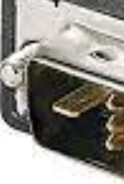

2) DVI - Es gibt viele DVI Standards. Du brauchst ein Kabel welches DVI-A unterstützt. Und der Monitor muss auch analog DVI anbieten. Teste das noch mal mit einem voll belegten DUAL DVI-I Kabel
Die 4 Pins MÜSSEN da sein!
So gehts nicht.

2.) Ahh, muss ich wohl nochmal durchprobieren, denn ein Adapter hat die Pins nicht. Warum analog DVI wenn doch HDMI geht?
