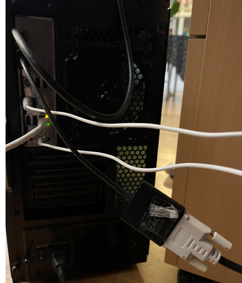

Was für ein Adapter?

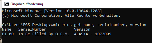

  • Ist auf dem Mainboard ein aktuelles BIOS installiert? - Bitte die Versionsnummer nennen.

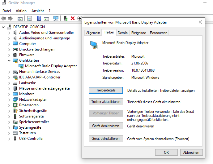

  • Welche Version-Nummer hat der verwendete Grafiktreiber? Stehr bei der Radeon Software oben rechts im Home-Bildschirm.

SimSon: Es gibt einen Adapter nach dem DisplayPort (siehe Foto). Sollte aber keine Rolle spielen, da der Monitor alleine ja funktioniert (sorry für die schlechte Bildqualität).

Vielen Dank prian. Treiber installiert. Selbst ohne gegenchecken im BIOS funktioniert es bereits... Ich weiss nicht wie ich das hätte finden können. Vielleicht hätte ich es irgendwo lesen können / müssen. Wie auch immer und nochmals vielen Dank! Dafür sind ja die Foren auch da, bevor man wutentbrannt zwei neue Monitore kauft, nur um festzustellen, dass es damit dann auch nicht geht...

Das was @prian mit dem Treiber erwähnt hat, war für mich selbstverständlich und daher nicht erwähnenswert. Aber schön, dass er es noch ins Auge gefasst hat und du dein Problem damit lösen konntest.
