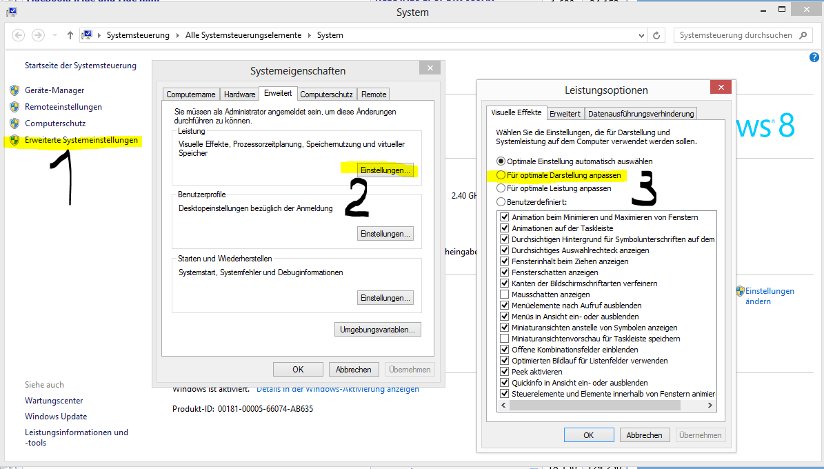

Wenn du in den Systemeigenschaften und Leistung die Einstellung herausnimmst dass er die passenden Einstellungen automatisch auswählen soll, dann stellt er das nicht mehr um.

@r3m4: Welche Einstellung meinst du genau? Die steht bei mir auf benutzerdefiniert, da ich dort immer die Kantenglättung der Schriftarten deaktiviere.

Hmm wenn die auf Benutzerdefiniert steht dann sollte er das wirklich nicht mehr automatisch machen. Screenshot im Anhang dass wir auch vom gleichen sprechen.
