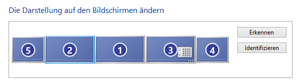

Auf der Arbeit hab ich auch 1-3 an der Dedizierten und 4 und 5 an der IGP.
Könnte die aber genauso gut hin und her wechseln, hab das aber aufgrund des Eyefinityverbundes für die Weinachtslanparty so gemacht. Vorher waren die auch wild durcheinander.
