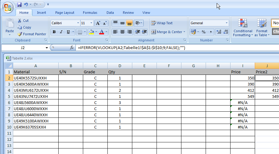

keine ahnung wie die funktion auf deutsch heisst, aber mit dem Cerca.vert (vlookup ?) geht das ganz easy.
wenn du probleme hast dass das endresultat ein fehler ist wenn der artikel nicht erscheint, dann gibt es dafür auch wieder ein formel die das ausgelicht.
So sieht der Sverweis aus. Ich habe eine englische Version hier heisst der Befehl VLookup.
Die Preise befinden sich in der Range: Tabelle1!$A$1:$I$10 . Innerhalb dieser Range vergleicht Vlookup den Zellenwert A2 (Material ohne Preis) in Tabelle1 mit dem Wert der ersten Spalte (Material mit Preis) in Tabelle2. Wenn eine Übereinstimmung besteht, wird der Wert aus Spalte 9 zurückgegeben. Wird der Wert nicht gefunden, gibt VLookup ein unschönes #N/A zurück.
Daher habe ich die Funktion IfError noch dazugenommen um die #N/V nicht anzuzeigen.
Beim Sverweis musst du darauf achten die Zelladressen absolut also mit $ anzugegen, da du sonst beim "Runterziehen" die Range änderst, was du in diesem Fall nicht willst.

Du hast ein relativ einfaches Problem, welches in Excel leicht mit der Funktion Sverweis erledigt werden kann.
Der Weg über Powerpivot ist dagegen viel anspruchsvoller u. ich würde Dir davon abraten.
In der Formel für den SVerweis die ich weiter oben gepostet habe, muss nur der Wert 10 durch 297 ersetzt werden. Da die Tabelle1 297 Zeilen umfasst. Du kannst hier auch jeden grösseren Wert eintragen, falls absehbar ist, dass weitere Zeilen hinzukommen.
Trotzdem solltest du verstehen, was du machst und lernen wo man Excel Funktionen nachschaut.
Hier mal die Eklärung zur Funktion SVerweis anhand des Beispiels von oben.
SVerweis(A2; Tabelle1!A1:I10; 9; false)
Das bedeutet: Suche den Wert aus Zelle A2 (Material Tabelle2) im Bereich Tabelle1!A1:I10. Dieser Bereich stellt die 10 Zeilen aus Tabelle 1 dar, wo deine Materialien mit Preisen sind. Der dritte Parameter "9" in der Funktion besagt, dass die 9. Spalte zurückgegeben werden soll. Das ist die Spalte I mit den Preisen. Der letzte Parameter sagt aus wie verglichen werden soll (ähnlich oder gleich). Ich setzte den nahezu immer auf false (d.h. auf Gleichheit vergleichen).
