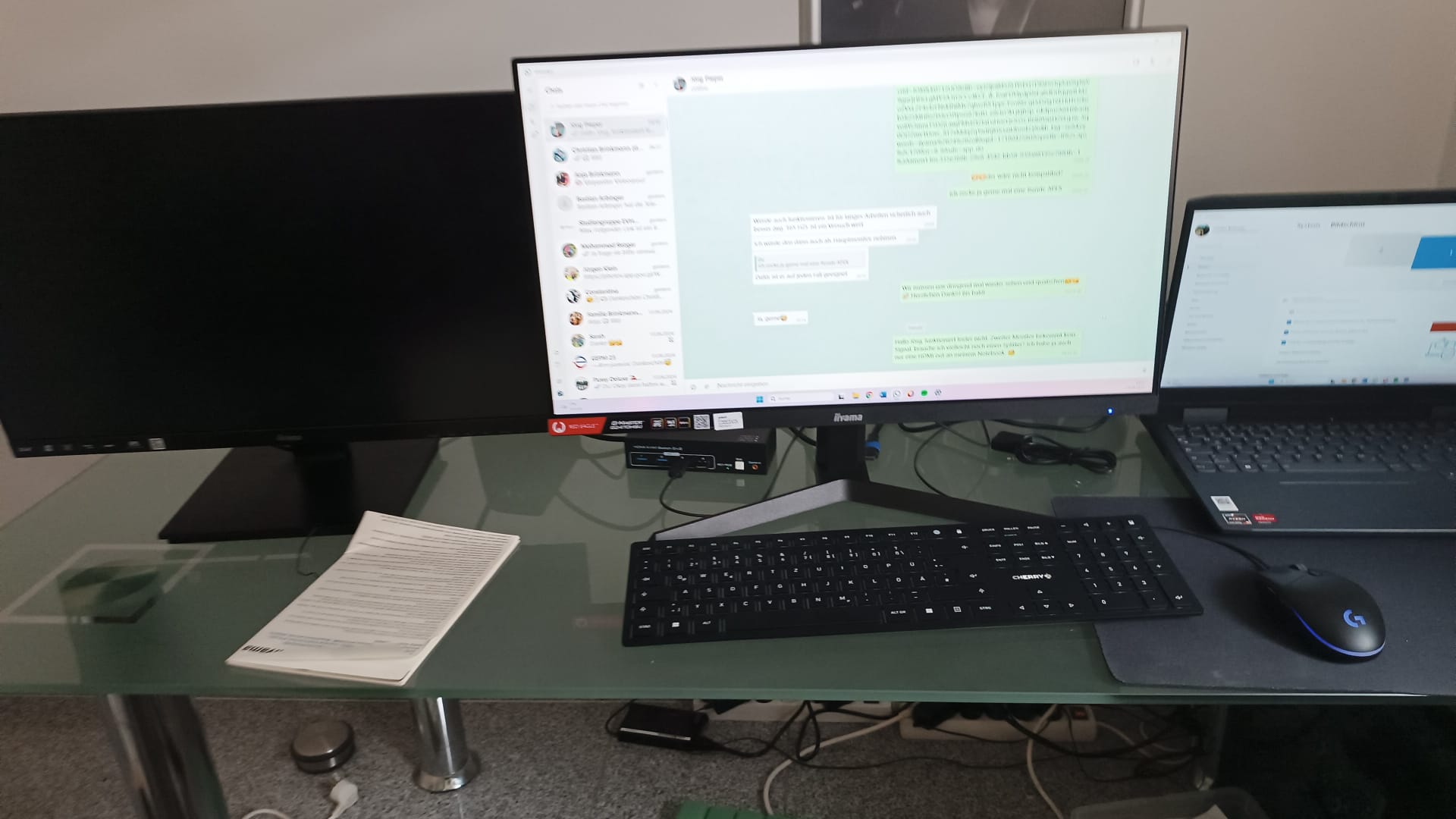

ich besitze ein Lenovo IdeaPad Gaming 3 15ARH7 Notebook und würde gerne zwei externe Monitore daran anschließen. Leider ist es mir bisher nicht gelungen, dies einzurichten. Könnte ein StarTech.com USB 3.0 auf HDMI Adapter die Lösung für mein Problem sein? Vielen Dank im Voraus für Ihre Hilfe!

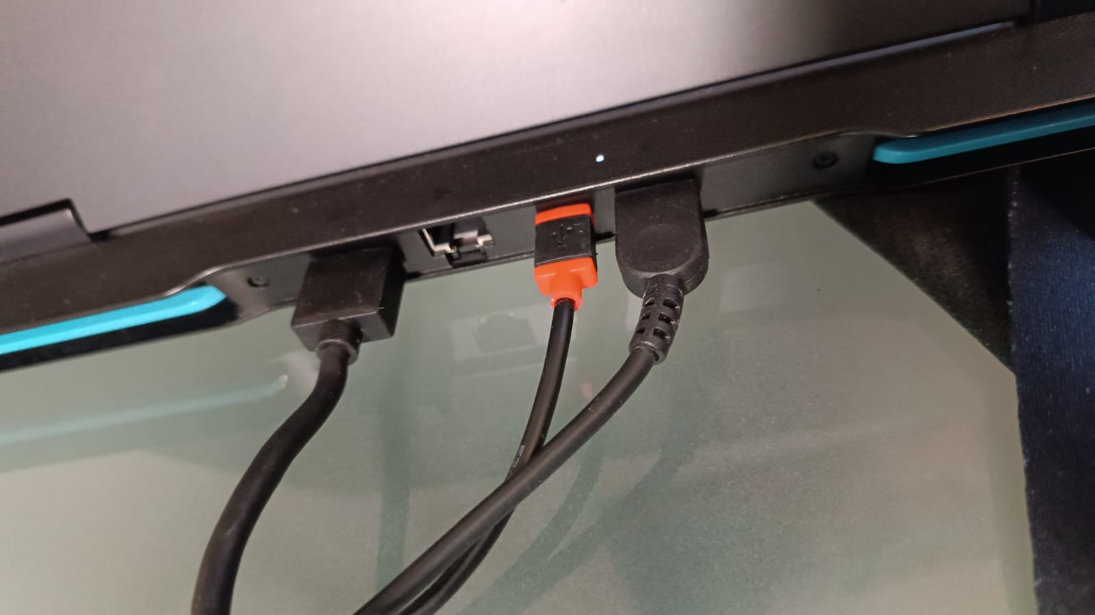

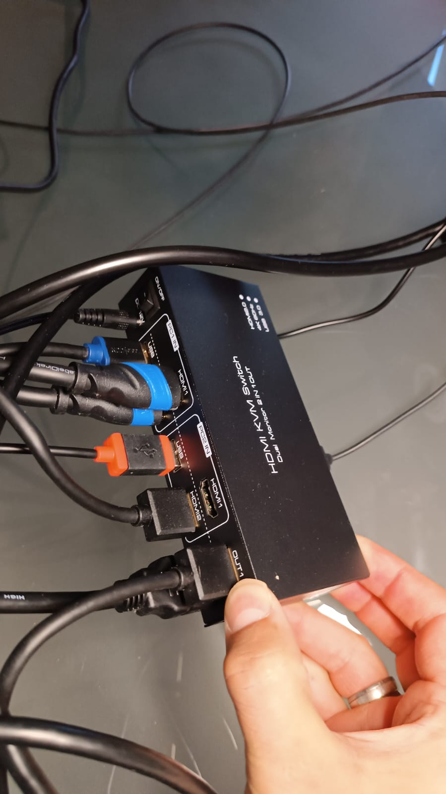

Herzlichen Dank! Ich habe den USB-C schon für den HDMI Switch belegt, könnte ich dafür denn einen USB3 Ausgang nehmen?

Dann finde einen Weg, den USB-C Ausgang nicht für nur reine USB3 (oder sogar nur USB2?) Daten zu nutzen. Weil das ist der fähigste Port an deinem Notebook. Die anderen USB Ports können das auch. DP kann nur der eine USB-C Port.
Reaktionen: Christiannn
Am besten nutzt du für deinen Switch einen der anderen USB ports.
Dann bräuchtest du für deinen Switch, der ja leider nur HDMI kann, einen USB-C DP zu HDMI Adapter Beispiel bei Amazon

Und warum ein HDMI-Switch?
Und bitte nenne doch mal genaue Details zu deinem Setup.
