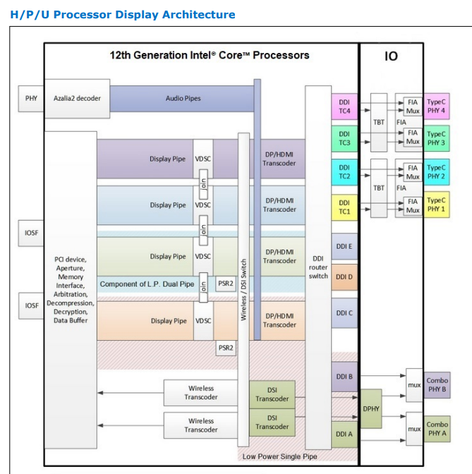

Wie gesagt, es liegt am M3 selbst, der hat nie mehr als 2 Displaycontroller bekommen. Aber man kauft sich ein MacBook ja nicht, weil man zuhause 4 Monitore betreiben möchte. Das Gerät hat halt enorme Leistung, ist dafür extrem leise, kühl und hat eine lange Akkulaufzeit, vieles was ein 0815 Notebook eben nicht bietet. Einer der Gründe für diese Vorteile wird auch der Verzicht auf unnötige Hardware in SoC sein, wie z.B. nicht benötigte Displaycontroller. Da der SoC ja vom iPad Pro bis MacBook Pro verbaut wird, wird der Nutzen für mehr Displayanschlüsse eher im einstelligen Prozentbereich liegen.
Ob man den SoC allerdings wirklich in eine MacBook Pro stecken musste....ich denke eher nicht.
Reaktionen: iSight2TheBlind
manchae schrieb:
Kann mir jemand erklären wie das funktioniert?
Es gibt Display Pipes oder wie auch immer der Hersteller das nennen möchte. Die holen die Frames aus dem RAM und koordinieren die Ausgabe für einen spezifischen Bildschirm. Und dann gibt es Phys, die die eigentliche Ausgabe über was auch immer für einen Port machen. Die Display Pipes sind immer irgendwo limitiert. Bei Intel, AMD und Nvidia typischerweise 4. Hier zB aus den offiziellen Intel Specs.
Der Rest der Welt hat das halt generisch an einer flexiblen Routing-Infrastruktur (hier DDI router switch) wo du quasi jede Pipe mit jedem Ausgang verbinden kannst. Auch alle über einen einzigen Ausgang im Fall von MST. Und Apple hat das halt nicht so generisch um sich Arbeit in Software zu sparen, Hardware zu sparen etc.
Das Konzept, dass du zB nur 4 Displays maximal haben kannst und wenn du mehr als 3 externe Displays an einer modernen Intel CPU haben willst, halt das integrierte Display aufgeben musst ist absolut nicht neu. Nur der Rest der Welt macht das halt entkoppelt und erzwingt kein "zuklappen". Weil das gilt für externe Displays genauso wie für interne Displays. Und der Intel Treiber zeigt dir halt so Dinge an wie "das maximale Limit an aktiven Displays wurde erreicht. Deaktiviere ein Display um andere zu aktivieren."

don.redhorse schrieb:
teilweise innerhalb einer Notebook Serie unterschiedlich,
Intel und AMD haben so ziemlich bei allen normalen (Core) CPUs die gleichen 4 Displays. Meist scheitert das an den Anschlüssen, nicht daran was die iGPU kann.

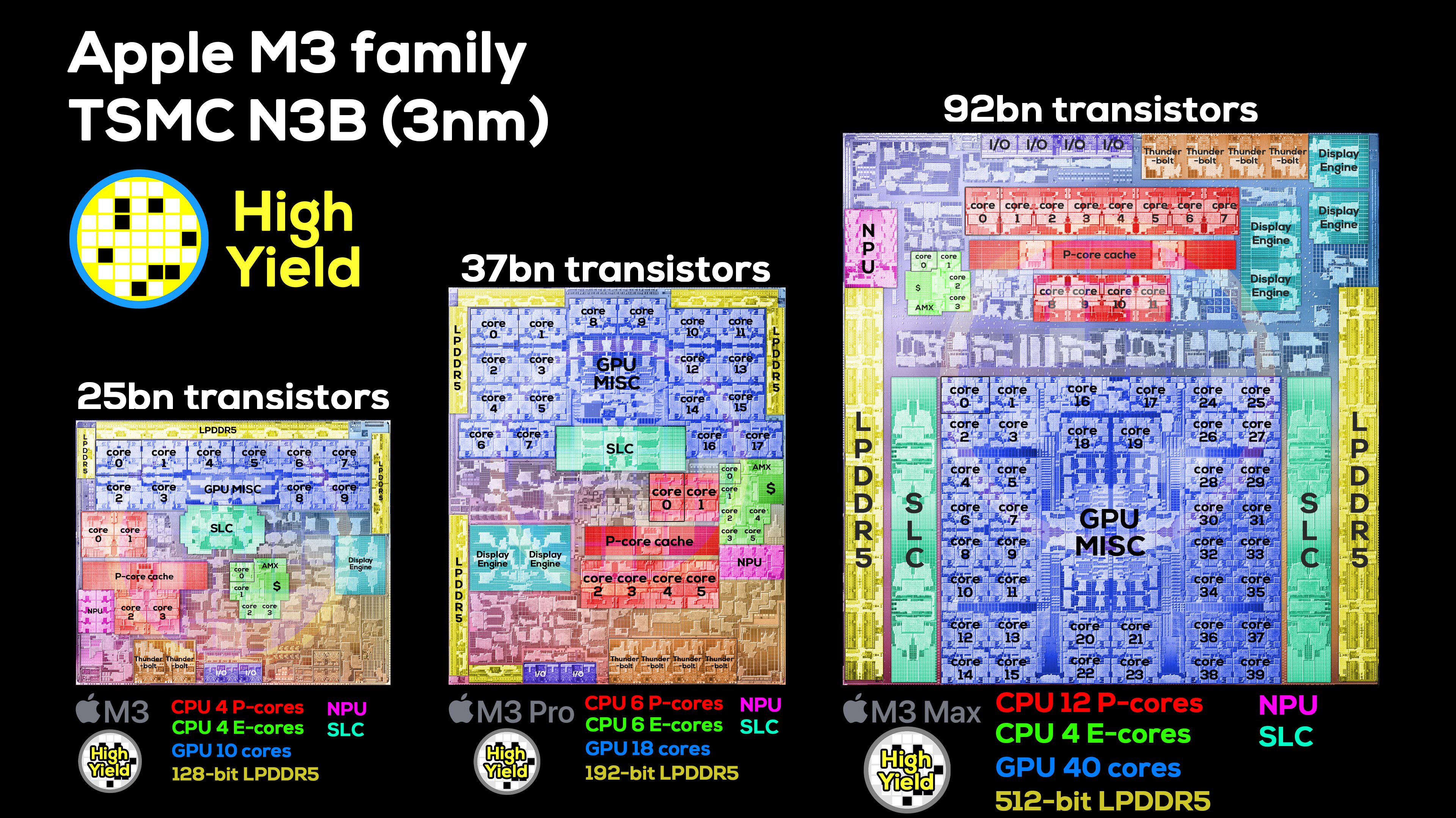

Atnam schrieb:
Die Display Engine nimmt auf dem Soc relativ viel Platz weg.
Das glaube ich erst wenn ich dafür richtig solide Gründe sehe. Klar kann man auch so daran sparen. Aber das die DisplayEngine so groß ist glaube ich erstmal nicht.
ALU33 schrieb:
Die Display-Engines sind nach Schätzungen größer als ein P-Core.
Was sollten die tun, damit dass der Fall ist? Das ergibt für mich absolut keinen Sinn.
ALU33 schrieb:
ie Umkonfiguration ist aber anscheinend trotzdem nicht so einfach in der Firmware. (Quelle,
Danke für die Quelle. Aber was Platzverbrauch auf dem SoC angeht, glaube ich dem Herrn nicht. Wer denkt, dass ein 2. Eingang an einer Crossbar "gratis" ist, hat sich mit Hardware noch nicht intensiv beschäftigt. Auch wenn man jetzt bei bisher 1 Eingang und 2 möglichen Ausgängen zu jetzt 2 Eingängen und 2/4 möglichen Ausgängen nicht unbedingt von einer Crossbar reden muss, weil das noch so simpel skaliert, dass Crossbar komplexer klingt als es ist.
Reaktionen: sturmpirat und CDLABSRadonP...
Ist das alles letzendlich von der selben "High Yield" Quelle, die NULL Argumente bringt, warum ihre Angaben korrekt sein sollen?
Die gleiche Quelle die im M3 Pro 4 Display Engines und im M3 Pro Max 6 8(!) Engines findet (nach allen Infos die ich finden kann, können die CPUs aber nur 3/5 Displays), die nebenbei ein völlig anderes Layout haben als die Display Engine im M3? Und die Display-Engines, die laut der Quelle immer Paarweise auftreten sind auch nicht voll symmetrisch?
Da brauche ich mehr Beweise als nur bunte Kästchen bevor ich der Quelle bei dem glaube...
