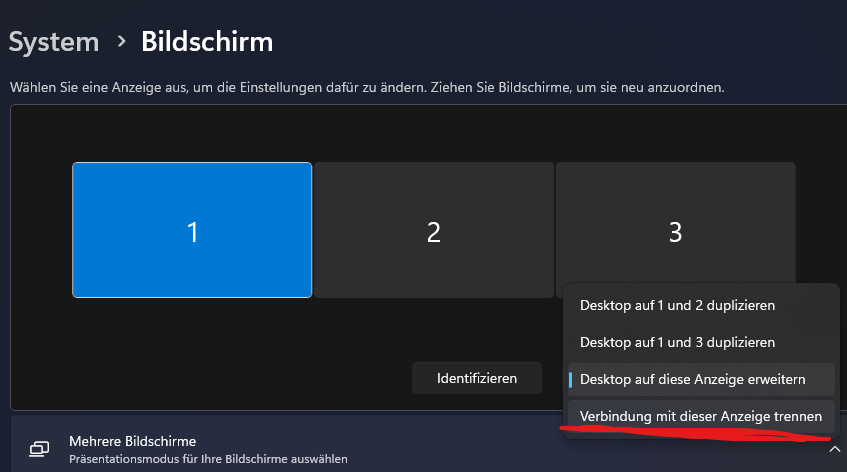

bin hier Neu, habe folgendes Problem. Ich möchte gerne zwei Externe Monitore an einen Laptop anschließen, der Bildschirm vom Laptop, soll nicht als Monitor dienen, sondern meine beiden Externen Monitore. Monitor1 und Monitor2, habe mir einen Splitter zugelegt, alle Verbindungen sind auf HDMI.
Kann ich die beiden Monitore ohne den Laptop Monitor benutzen. Windows nimmt immer vom Laptop den Monitor als Monitor 1 dass ich nicht möchte. Bin dankbar für eine Antwort.
Klar geht das, einfach den Laptopbildschirm trennen:
Das kannst du auch steuern in dem du in den gleichen Einstellungen für deinen gewünschten Bildschirm "Diese Anzeige als Hauptanzeige verwenden" markierst. Dann richtet sich Windows und so gut wie alle Applikationen danach.
Mein Setup dort in den Einstellungen ist auch ein Notebook mit 2 externen Monitoren, aber die 2 ist die Hauptanzeige, darauf starten alle Spiele etc.
Mein Laptop hat nur einen HDMI Eingang, ich möchte 2 externe Bildschirme an das Laptop anschließen. Der Bildschirm vom Laptop, soll nicht benutzt werden.
Ich habe Windows 10, Verbindung mit dieser Anzeige trennen, das Menü finde ich aber nicht?
So wie du das mit einem HDMI-Splitter vorhast, wird es nicht funktionieren. Du brauchst erstmal eine Docking-Station mit 2x HDMI-Ausgängen, so wie diese hier: https://www.amazon.de/dp/B08B1M79ZV...amp=&crid=1XLFVEVXB5NW0&amp=&sprefix=icy+box+
Damit das funktioniert, muss dein Laptop über einen USB 3.x Anschluss verfügen, entweder als USB A-Buchse oder USB C-Buchse.
Dann kannst du die beiden Monitore betreiben, während der Laptop zugeklappt bleibt.

Um nicht den Notebookmonitor zu nutzen sollte es reichen das Notebook zu zu klappen. Wenn es sich dann abschaltet/in sleep geht, ist das keine Bildschirmeinstellung sonder das verhalten beim Zuklappen in den Energiesparfunktionen von Windows.
