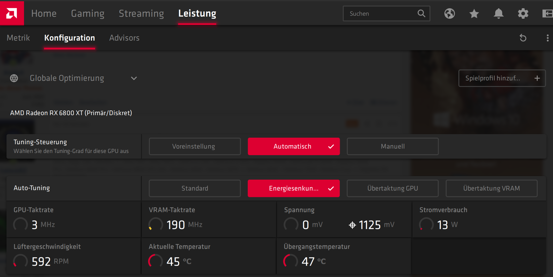

Das will ich ihm eigentlch nicht antung. Er war früher immer der jenige, der dann und wann Probleme hatte. Jetzt rennt es bei ihm. Also: Möglicherweise ist es das Netzteil. XMP ist jetzt aber auch aus. Ich habe diese Powertarget funktion nicht gefunden. Ich habe die Graka lediglich auf Energiesparen gesetzt und konnte spielen. Jetzt werde ich das XMP Profil laden und noch mal mit Energiesenkung testen.
EDIT: Also, XMP Aktiv, SAM noch nicht, bisher keine Abstürze. Die Graka ist wie in den Einstellungen eingestellt.

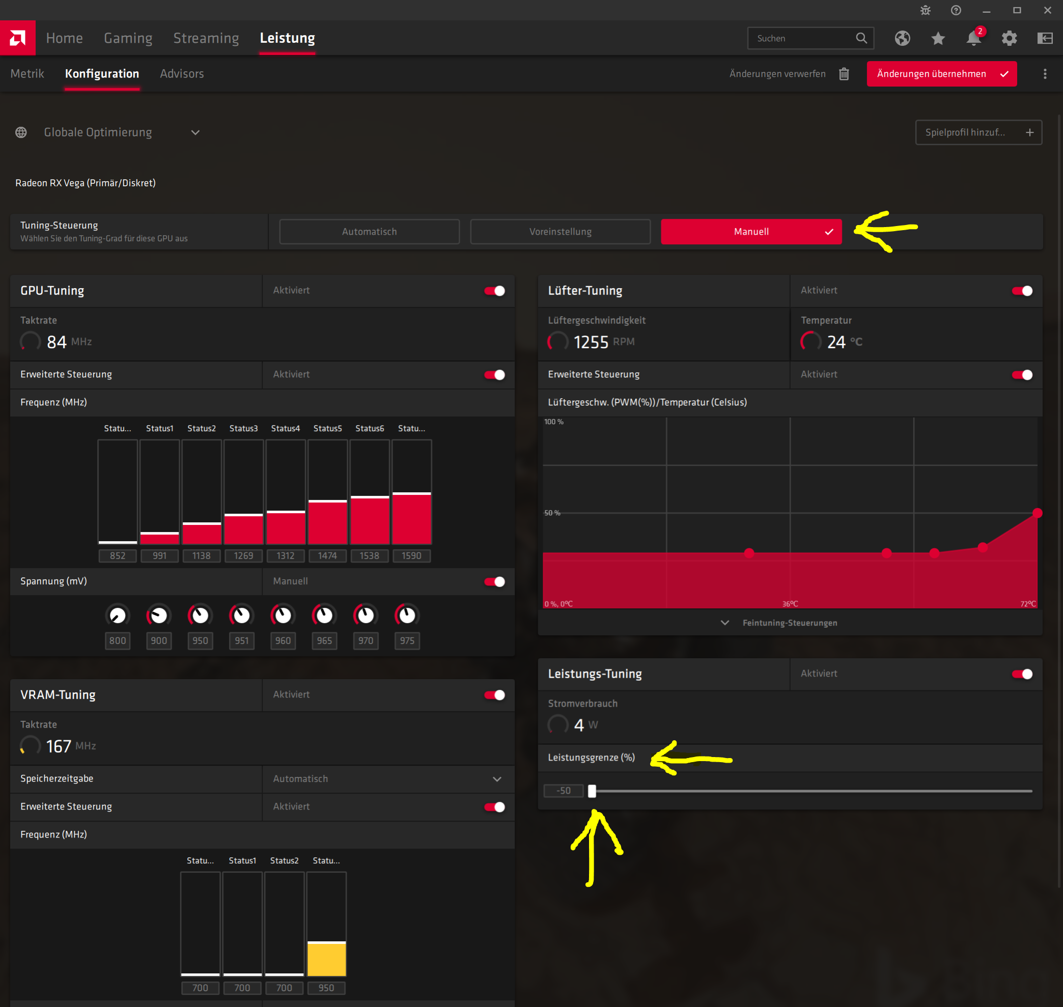

OK Sorry heisst Leistungsgrenze auf Deutsch. Siehe Screenshot.
Ich denke eher nicht, dass die automatische Energieabsenkung so weit runter geht wie -50% Powertarget.
Alle anderen Werte musst du natürlich nicht anpassen. Bei mir ist die Karte dauerhaft UV :)
