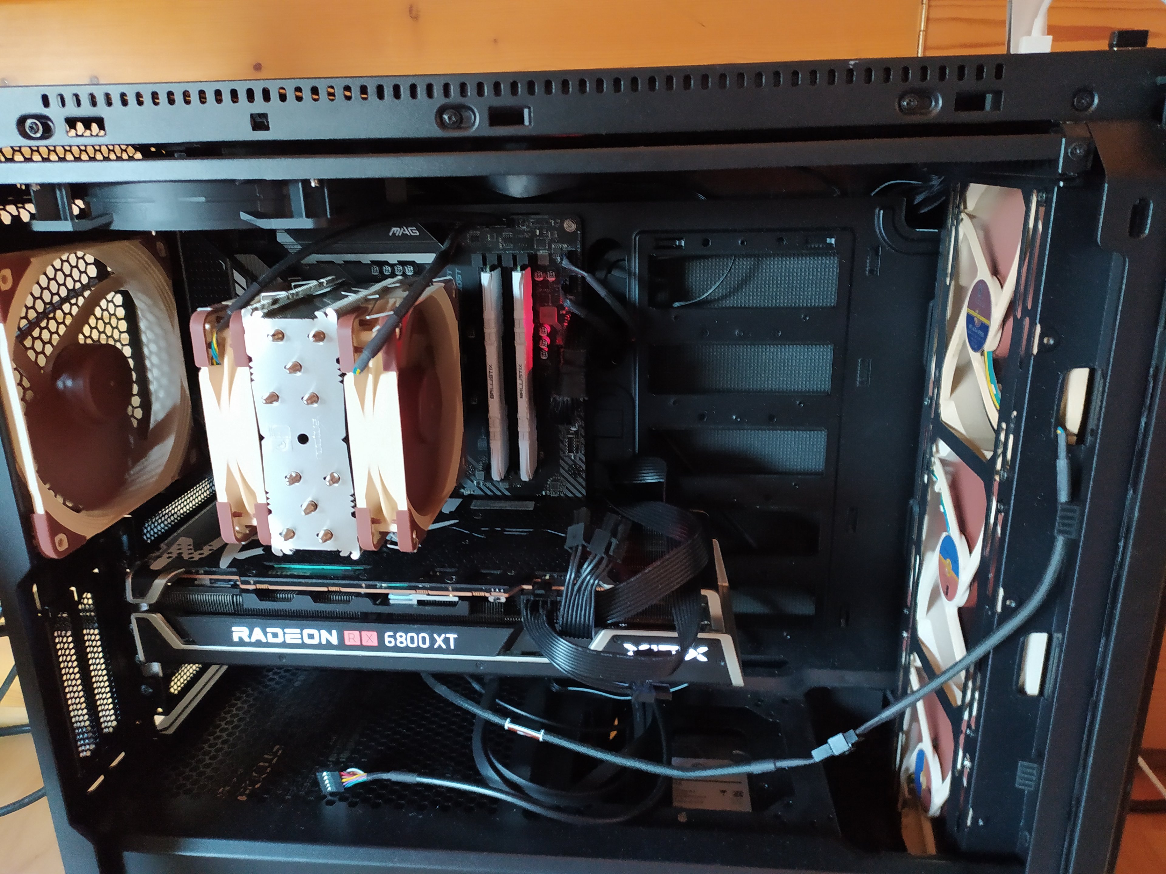

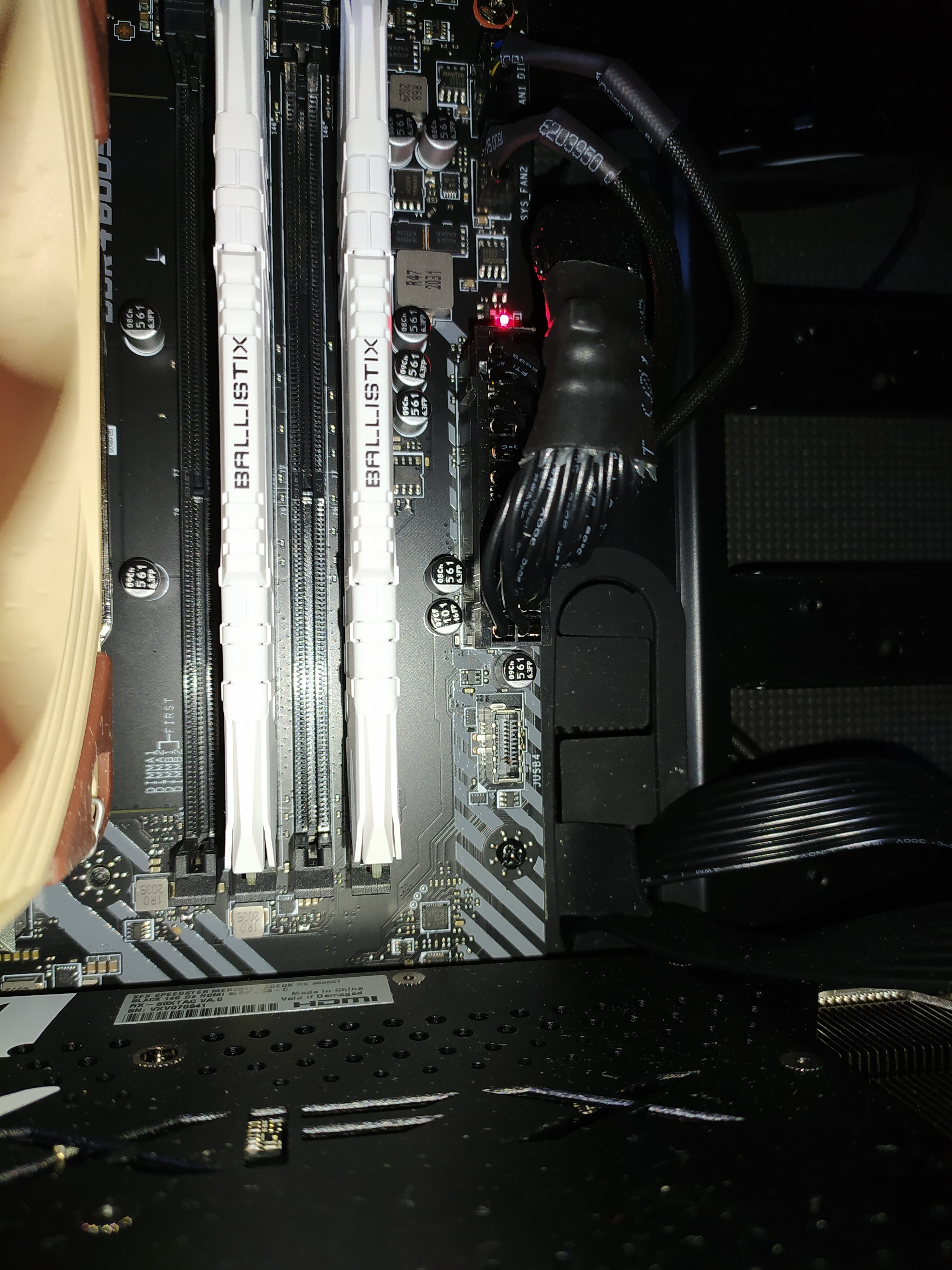

Eigentlich nicht und ich habe jetzt einfach mal einen Log im Hintergrund mitlaufen lassen. Und dann isses wieder abgeschmiert. Ich denke, morgen schick ich die CPU zu AMD. Mit Alternate habe ich da ja wenig Chancen.
