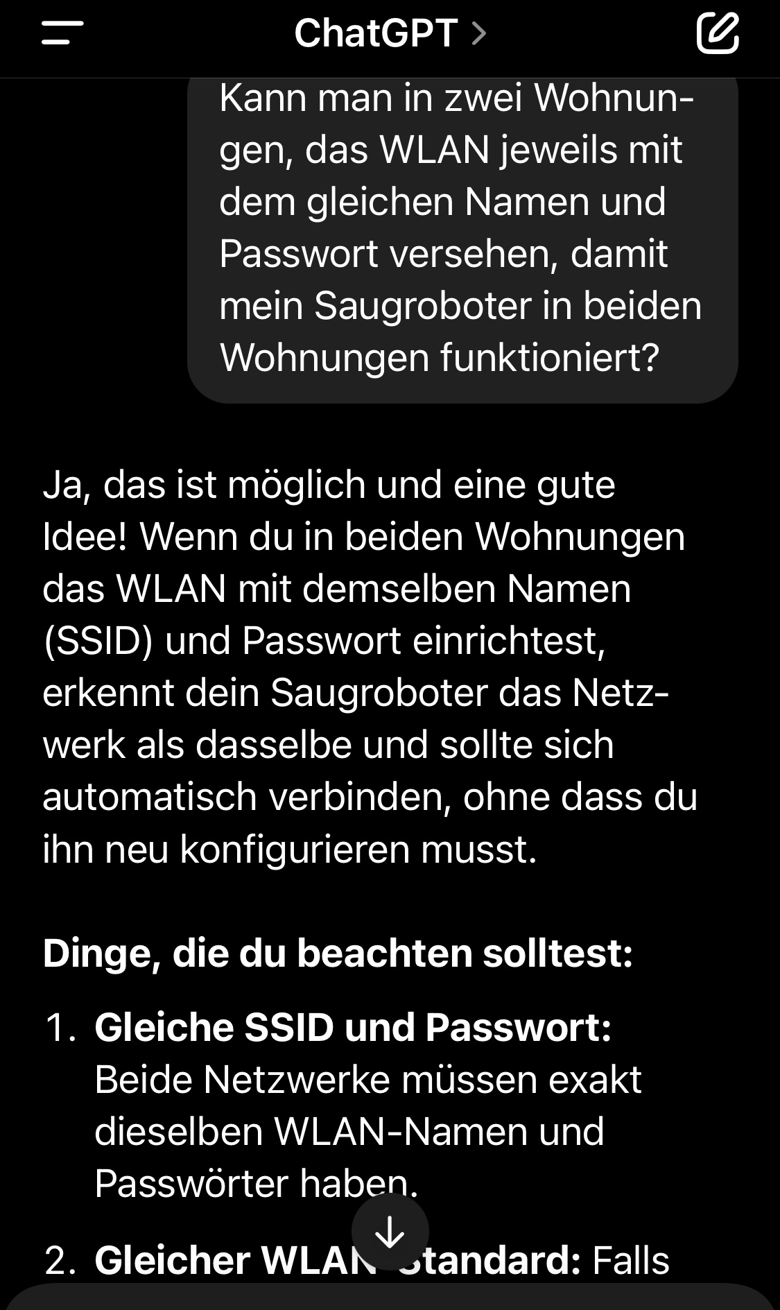

ChatGPT sagt ja und gute Idee! 😅

Gute Idee mit ChatGPT, da denke ich einfach zu wenig dran, das zu nutzen.
