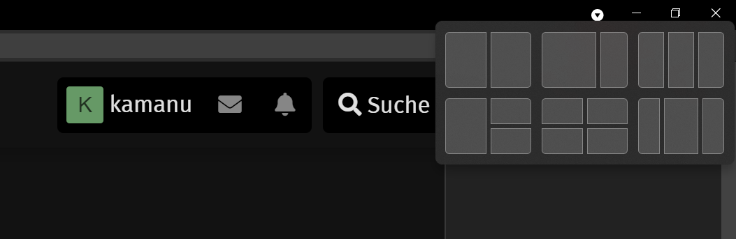

Unter Windows 11 könntest du dann in Zukunft einen 32:9 Monitor noch flexibler aufteilen:
Da gibt es extra eine neue Funktion für die schnelle Anordnung.
