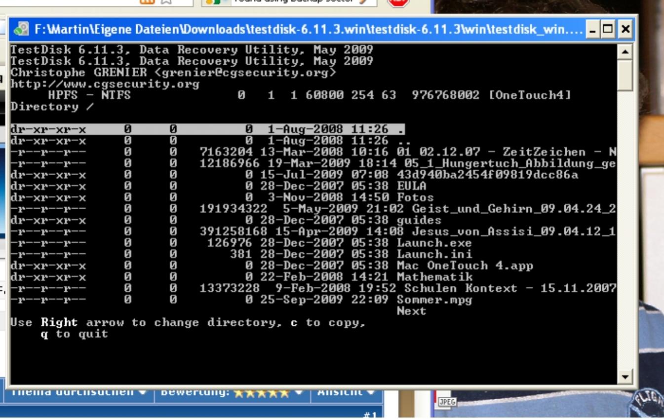

bevor ich nun einen Fehler mit Testdisk mache, wollte ich um Rat hier fragen - hier scheint mehr Kompetenz als vor meinem Schreibtisch versammelt zu sein ...
Habe Testdisk laufen lassen, weil mein externes USB-Laufwerk seinen Laufwerksbuchstaben verloren hat (und der auch nicht mit PM wiederherzustellen war), Daten aber wohl noch da sind.
Analyse hat ergeben:
D HPFS - NTFS 0 1 1 60800 254 63 976768002 [OneTouch]
D HPFS - NTFS 0 1 2 60800 254 63 9767680001

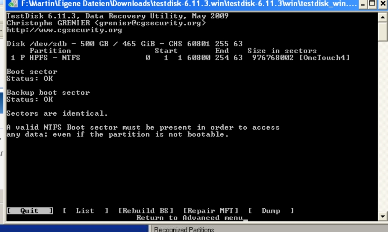

bei letzterer Partition wird unten angezeigt: NTFS found using backup sector!, 500GB / 465 GiB
Soll ich eine von den beiden (welche?) mit P kennzeichnen? Oder muss ich in den advancec-Modus (wie?), um weiter zu machen?
ach ja,
p ergibt für die obere Partition das angehängte Bild,
für die untere Partition ist dies nicht möglich Can't open filesysetem. Filesystem seems damaged.
Hm, Bootsector scheint in ORDNUNG zu sein. Was nun? Keine Idee mehr ...
Danke für jede Hilfe, Grüße von Martin

Gegenwärtig kann ich einen Fehler in der Partitionstabelle nicht beurteilen.
Daher auch nicht ob das Dateisystem defekt ist.
Die obere Partition nach der tiefeen Suche ist richtig.
Bei der unteren mit NTFS found using backup sector ist der Wwert 2 falsch.
Daher ist nur die obere interessant.
Setze mir mal einen Screen direkt nach bestätigen in Testdisk bei Analyse.
Wenn die Partitionstabelle in Ordnung ist, sollte mit Testdisk nichts repariert werden.
Im Fall ist Empfehlung mit Testdisk wichtige Daten zuerst zu kopieren.
Infos hier;
https://www.computerbase.de/artikel...von_einen_beschaedigten_datentraeger_kopieren
Nach der Sicherung/Backup kann ein Versuch mit chkdsk um das Dateisystem zu reparieren gestartet werden.
Brauche aber erst den Screen in Testdisk von dem Ergebnis der Analyse von deiner gegenwärtigen Partitionstabelle.
Daher einfach in Testdisk bei Analkyse bestätigen und einen Screen setzen.
Viele Grüße
Fiona
