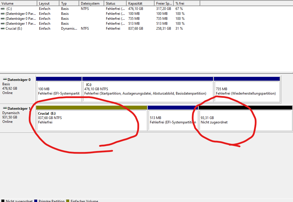

Hallo allerseits,
ich hatte neben Windows auch Linux auf meinem PC installiert und möchte nun den dafür genutzten Speicherplatz wieder mit der Hauptpartition der SSD zusammenführen. Die Partition, auf der Linux installiert war, habe ich formatiert. Nun wird dieser Speicherplatz als "Nicht zugeordnet" angezeigt. Allerdings liegt die EFI-Systempartition zwischen meiner Hauptpartition und dem nicht zugeordneten Speicherplatz.
Datenträger 0 ist eine SSD auf der Windows liegt, Datenträger 1 ist eine Crucial 1TB M2 SSD für Programme und andere Anwendungen. Auf dem Datenträger 1 lag auch Linux.
Ich habe versucht, die Crucial E-Partition um den nicht zugeordneten Speicherplatz zu erweitern, jedoch funktioniert das nicht, da die EFI-Systempartition dazwischen liegt.

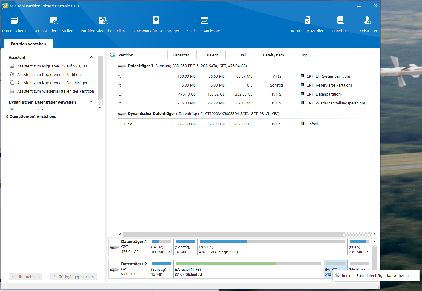

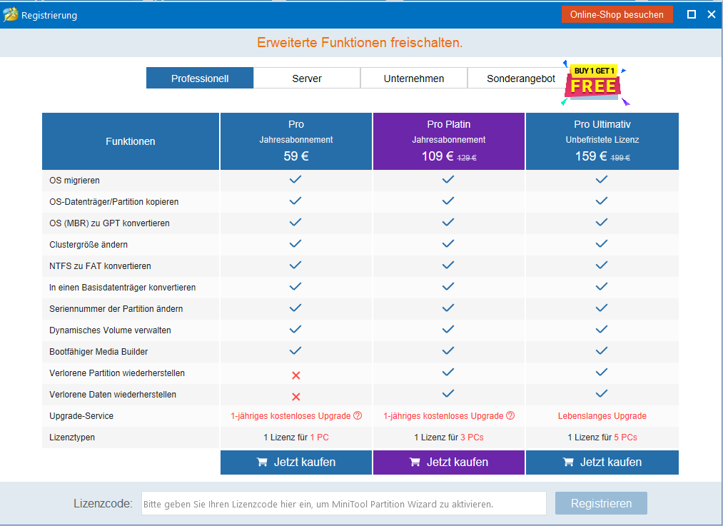

In diesem Post wird zu dem kostenlosen Tool MiniTool Partition Wizard geraten. Mit dem kostenlosen Tool kann ich die Partitionen nur leider nicht zusammenführen, ohne eine teure kostenpflichtige Lizenz erwerben zu müssen. Bzw. lässt sich die Partition zwischen "E" und "Nicht zugeordnet" nicht verschieben. Es wird nur die Option: "In einen Basisdatenträger konvertieren" angezeigt. Das anklicken dieser Funktion leitet einen aber zur Paywall weiter.
Wie kann ich die Partitionen zusammenführen, ohne die E-Partition formatieren zu müssen?

Ansonsten mit Gparted oder einem anderen Tool die Efi-Partition nach hinten schieben.

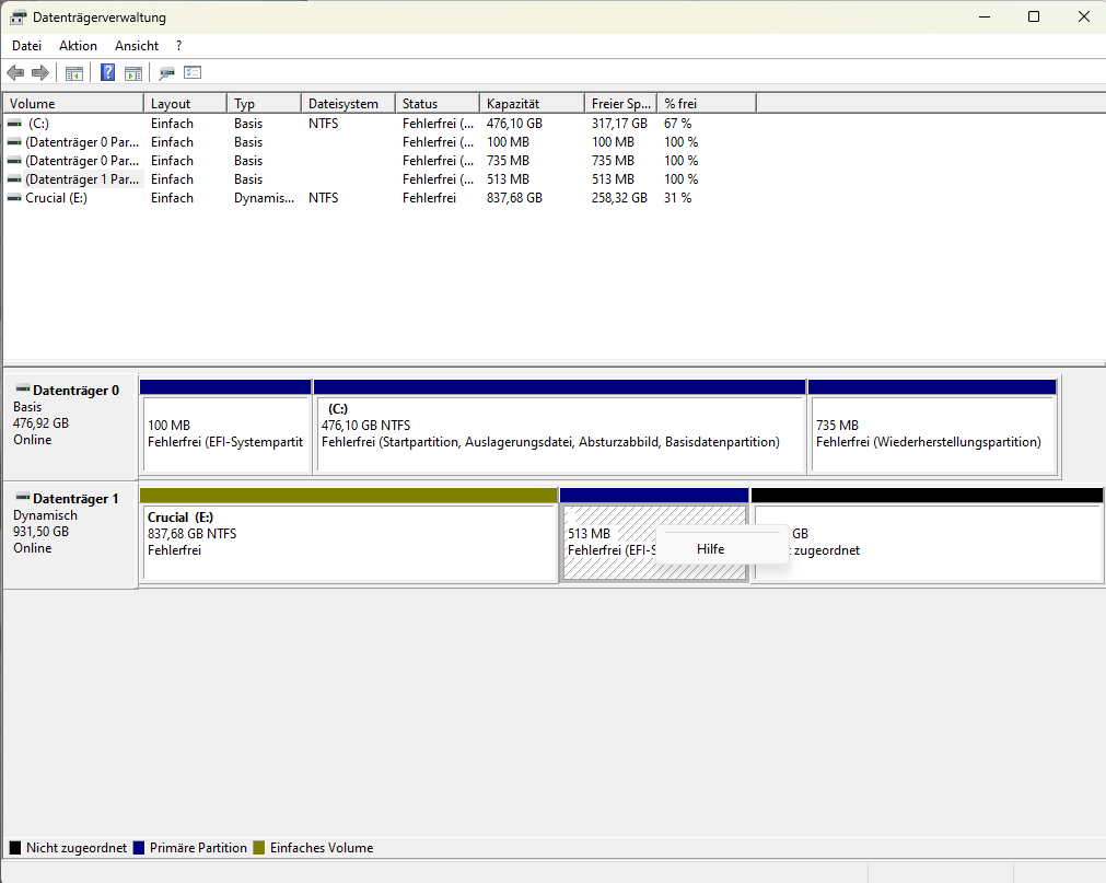

Kann ich die löschen? Im Datenträgertool kann ich die EFI Partition auf dem Datenträger 1 nicht löschen, da steht nur Hilfe.
Pac0 schrieb:
Aaachsoo, kann ich die einfach Formatieren?
wenn du sie nicht benutzt. vorher prüfen. idealerweise zeigt dir das bios / efi boot menü an mit was es gerade arbeitet
und dann in der datenträger verwaltung die partition löschen, und dann E: größer

Schiebe die EFI ganz nach rechts und erweitere die NTFS. Warum ist die überhaupt grün?

Ich kann die leider nicht verschieben und auch nicht formatieren:
Warum die E Partition grün ist weiß ich nicht, ist das schlimm?

Wenn du die EFI Partition auf 0 löschen könntest, dann scheint windows aktuell die andere zu verwenden

Nein, wenn Windows ohne Datenträger 1 startet kann die dortige EFI Patition weg. So war das wohl gemeint. Dann kann die gesamte SSD zu einer Partition gemacht werden.
Vermutlich wäre es am einfachsten, die 1 TB abzustecken, sehen ob Windows normal startet. Dann weisst Du ob die efi part. auf der 1 TB benötigt wird oder nicht. Wenn nicht, kann man diese nach einem Backup löschen.
