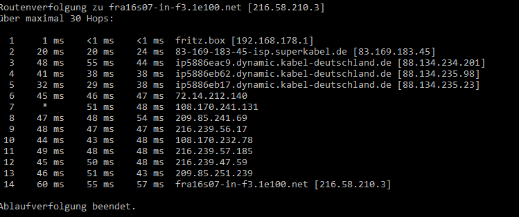

Gib mal unter ausführen---cmd ein und folgenden Befehl: tracert (leerzeichen, dann eine IP aus dem Internet eintragen - 216.58.210.3) und enter drücken. In der Liste sollte der Flaschenhals sichtbar sein.
hatte auch mal die treiber deinstalliert von der NIC - hat aber nichts gebracht.
Internet sieht in Ordnung aus. Schalte mal die Updates (Update-Verteiler auch - unter Optionen zu finden) unter Win10 aus.
