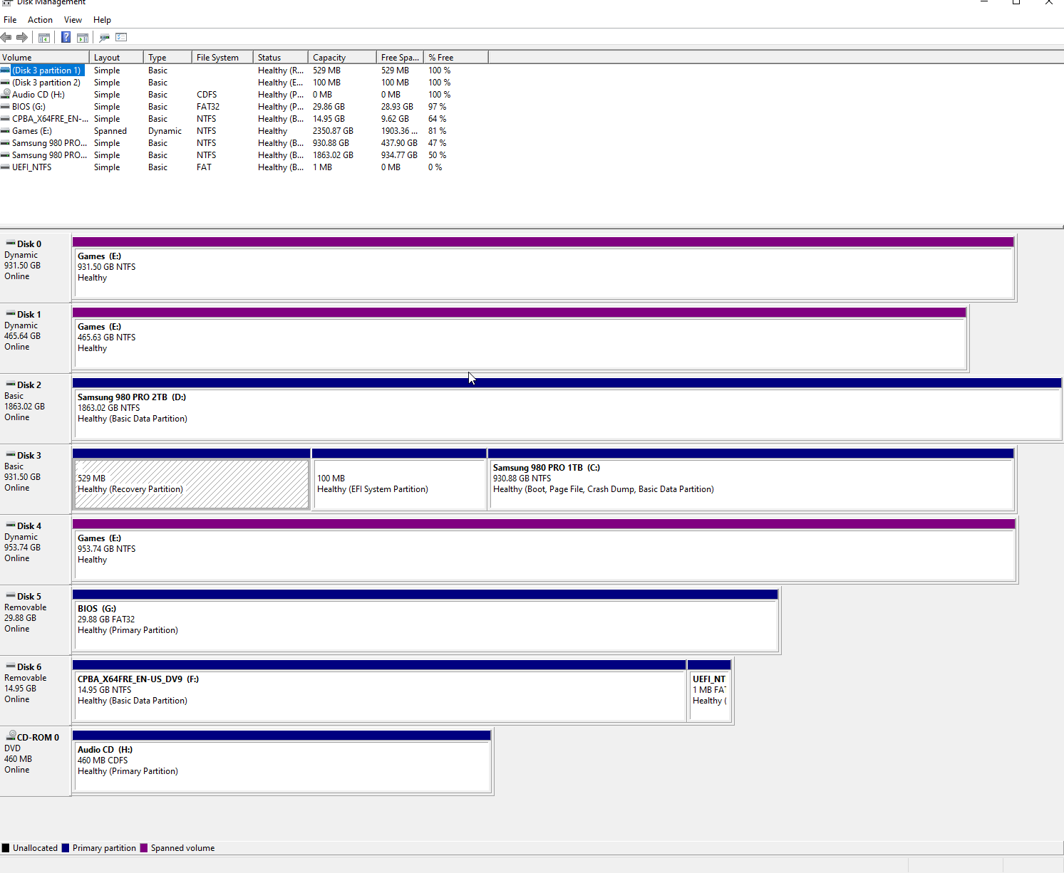

Das geht sehr, sehr einfach mit Windows. Annahme ist hier, Windows wird benutzt.
Verwende den Disk Manager (wie auch immer der auf Deutsch heißt) und benutze "Dynamic Disk".
Damit kannst Du mehrere Laufwerke jeglicher Art auf einen Buchstaben schmeißen und gut ist.
So sieht das bei mir aus:
Ich habe also 3 verschiedene SSDs, zwei SATA und eine NVM.e als Laufwerk E: geht alles reibungslos.
Reaktionen: Cardhu, Veitograf und xxMuahdibxx
