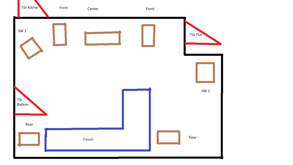

Hab mal ein Bild erstellt kurz wie das ganze aussieht.
SW 2 soll nun praktisch das ganze gleichmäßiger zum schwingen bringen weil teilweise nur die linke Seite des Raumes Bass bekommt bzw. wenn man rechts auf der Couch sitzt das ganze schon extrem schwächer wird warum auch immer.

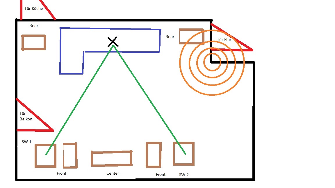

Du musst darauf achten, störende Raumelemente so weit weg wie möglich von den Lautsprechern fern zu halten. Dieses Grundprinzip solltest du immer so weit es geht berücksichtigen!
Bei Mittel / Hochton sind das schallharte Dinge wie zB Möbel, Pflanzen, Decors. Beim Bass sind es hauptsächlich Wände, Decke und Boden.
Für die Subs ist also der orange markierte Bereich eine Störquelle.
Wichtig ist hierbei, dass beide Subs exakt den selben Abstand zum Sitzplatz haben (grüne Linie), sonst kriegst du Phasenprobleme und noch mehr Raummoden, und die hast du in dem Raum ohnehin schon zur Genüge.
Falls du alles stehen lassen willst bzw. musst, dann empfehle ich dir, beide Subwoofer hinter / neben der Couch zu platzieren. Einen links, einen rechts, möglichst symmetrisch.
