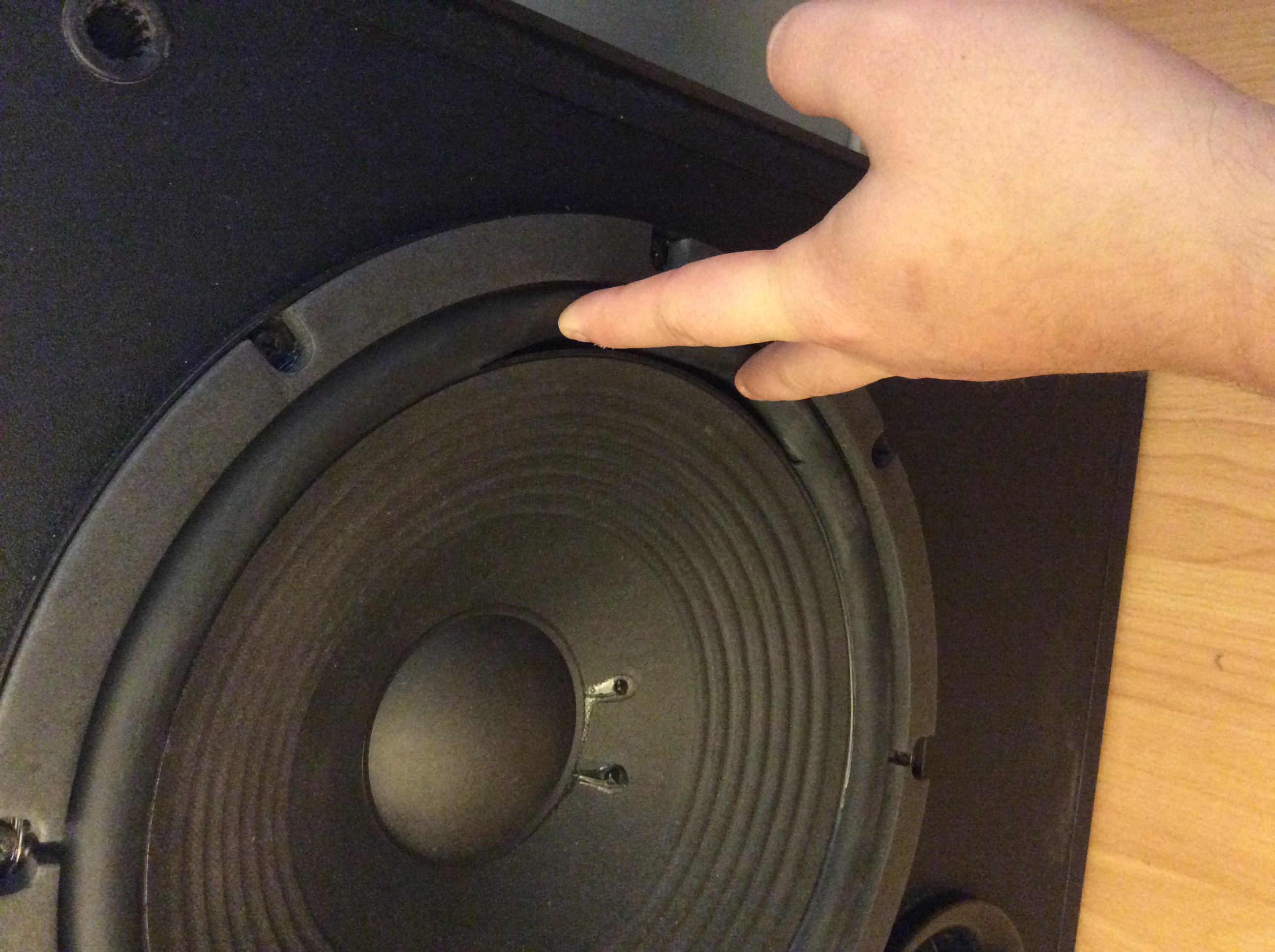

Also so wie ich das am Telefon verstanden habe wird wirklich nur die Sicke gewechselt.
Lautsprecher Doktor heißt der Laden vllt kennt den ja jemand....
Geworben wird mit das nur Sicken aus Deutschland und den USA verbaut/verklebt werden.
Der ganze Eingriff würde ca. 1Woche dauern, dann wäre der kleine Würfel wieder fit
Gibt es vllt Mittel die man vorläufig erstmal machen könnte damit man den Sub wenigenst erstmal weiter verwenden kann ?
Hab seid dem ich die Risse gesehen habe den Sub erstmal ausgelassen weil ich nicht weis wie gut das fürs Chassi dann ist.
Momentan hör ich eh nur Musik in Zimmerlautstärke...

Solange sie nur rissig ist, kannst Du ihn moderat laufen lassen. Nur wenn sie einseitig wegbröselt und dadurch die Membran sich u.U. seitlich verschiebt, wird es kritisch.

Mach mal bitte ein möglichst scharfes Foto davon.

Nicht gut. Ich war eher von kleinen Haarrissen ausgegangen. Mit minimalen Hub sollte aber auch die Schwingspule keinen Schaden nehmen.
Ich würde aber zumindest als "Notlösung" folgendes machen: Lass auf den Übergang zwischen Sicke und Membran etwas Sekundenkleber laufen und dann über Nacht trocknen lassen. Das geringe Gewicht des Klebers sollte bei so einen großen und schweren Membran keine negative Auswirkung haben auf die technischen Daten.

Ok dann lass ich ihn lieber aus und fahr nächste Woche zum Lautsprecher Doc damits den guten bald wieder besser geht
Danke an alle und schönen Sonntag
