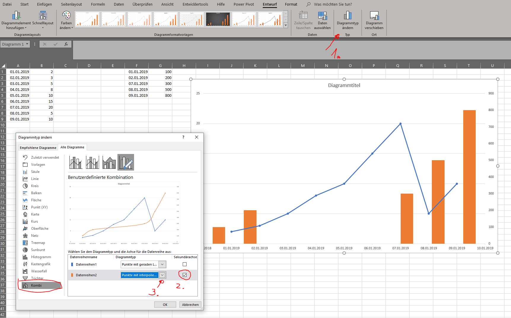

Okay, sorry für die umständliche Beschreibung.
Neuer Versuch, mit neuer Tabelle und Bildern:
Hier mein Versuch, leider passen die grünen Balken nicht zu dem richtigen Datum :/

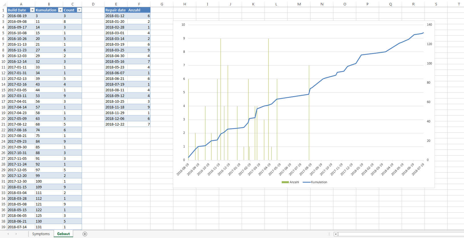

Die Excel-Datei habe ich auch angehängt.
Das kann so auch nicht passen, weil du jetzt die Datumsspalte deiner Reparatur-Tabelle komplett ignorierst und die entsprechende Werte den ersten Datumswerten der Verkaufstabelle zuordnest. Was du sinnvollerweise tun solltest, hängt davon ab, wie oft du soetwas machen musst.
Prinzipiell vereinfachst du dir vieles, wenn du die Tabellen in eine Tabelle zusammenfasst. In der ersten Spalte würde ich das Datum schreiben und in die Spalten daneben kannst du verkaufte Stück, Fehler und auch die kumulierten Summen schreiben. Wenn du dann ein Diagramm erzeugst , sollte die Zuordnung der jeweiligen Werte zum Datum auch passen.
Wenn das eine wiederkehrende Aufgabe ist, würde ich mir als Datenquelle für das Diagramm eine Tabelle mit den Spalten Datum, verkaufte Einheiten und der Fehlerspalte bauen und das Datum für x Monate/Jahre bereits ausfüllen. Per SVERWEIS kannst du dir dann die entsprechenden Werte aus deinen zwei Tabellen heraussuchen lassen und musst nichts per Hand sortieren.
