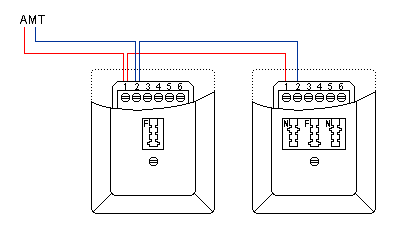

Da wo deine Amtsleitung ankommt , das ist die Hauptdose ( in deinem Bild die linke ) nimm die und ignorier einfach die andere , wenn eh kein Telefon angeschlossen ist . Die Dosen sind im übrigen parallel geschalten , macht aber in deinem Fall nichts - Router dran und lass die Leitung glühen !
So Update:
Die Hauptdose hat wie beschrieben vier Kabel (2x rein, 2x raus) und die Nebendose zwei Kabel. Müsste daher eine Reihenschaltung sein. Da die Nebendose günstiger liegt, teste ich erst mal hier, was die Anbindung und Geschwindigkeit sagt. Wenn im vgl. zur Hauptdose keine großen Einschränkungen da sind, nutze ich die.

Es werden alle TAE Dosen funktionieren, man soll wahrscheinlich an die erste wegen Leitungslänge, Klemmstellen etc..
Eine Parallelschaltung lässt sich nicht dadurch erkennen wieviele Leitungen rein und rausgehen. Sondern an der Verschaltung.
