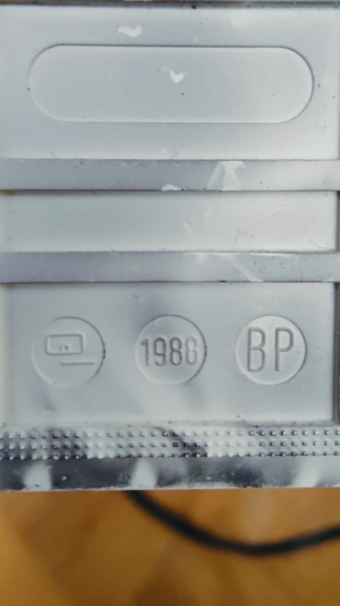

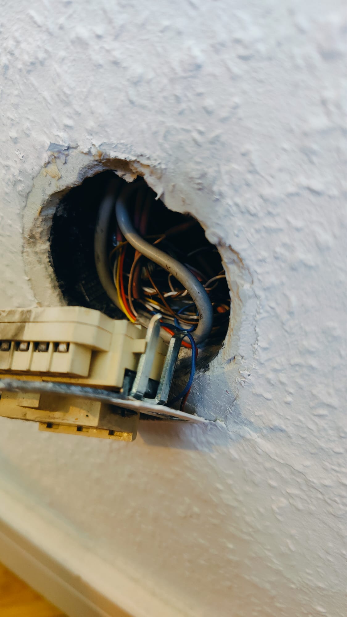

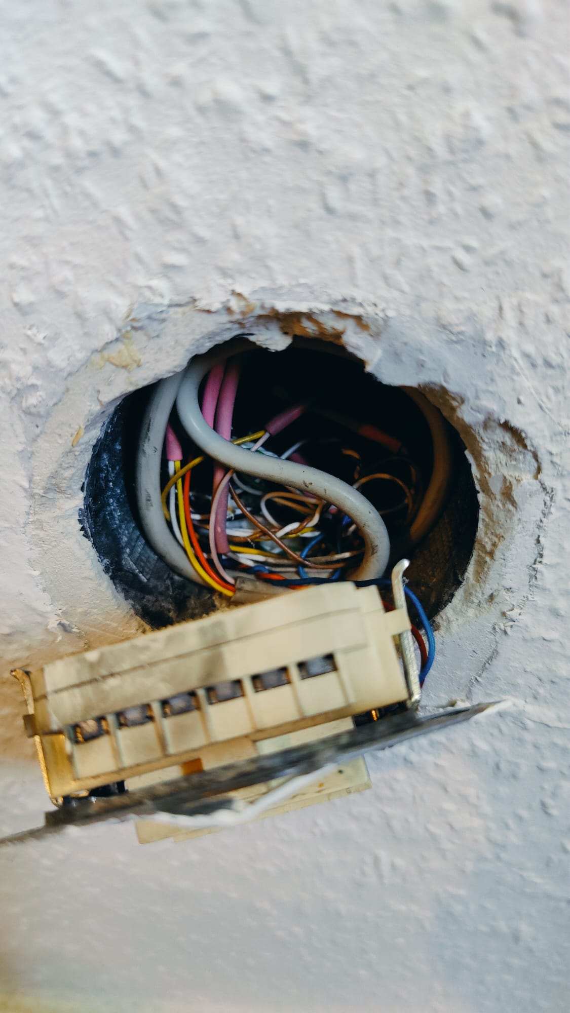

Bitte steinigt mich nicht, sollte es sich hierbei um eine regelmäßig auftretende Anfängerfrage handeln. Über die Suchfunktion habe ich nichts Passendes finden können.
Aufgrund anhaltender Probleme mit dem Kabelinternet von Vodafone überlege ich nun, endlich den Schritt zur Telekom zu gehen.
Ein Punkt, der mich in der Vergangenheit davon abgehalten hat, ist, dass wir mehrere TAE-Dosen in der Wohnung haben – und ich nicht weiß, welche davon für den Anschluss des DSL-Routers geeignet ist. Die Dosen sind nicht nummeriert.
Aufgrund des Schnitts der Wohnung kommt eigentlich nur die Dose im Arbeitszimmer infrage. Wie kann ich herausfinden, welche Dose geeignet ist? Einen alten DSL-Router habe ich derzeit nicht zur Hand – ließe sich aber organisieren.
Die bevorzugte Dose habe ich heute mal aufgemacht und reingeschaut. Lässt sich anhand der Bilder per Ferndiagnose eventuell schon eine Tendenz ableiten?
Vielen Dank für eure Hilfe.

Theoretisch wäre natürlich die erste Eingangsdose in der Wohnung ideal, weil die Leitung dort am kürzesten ist. Grundsätzlich sollte es aber jede Dose tun (wobei die jeweilige Dose selbst idR ohnehin ausgetauscht wird). Würde mir da keinen Kopf machen.
Warum willst du ausgerechnet zur Telekom? DSL gibts auch besser/günstiger.
Wenn alle Dosen komplett/korrekt angeschlossen sind würde ich erwarten, dass man eine beliebige nutzen kann.
Warum sollte es relevant sein welche man nutzt?
Die Fotos sind ...
Wenn die Leitung auf mehrere Dosen durchgeschliffen wird dann machste das raus, weil es das Signal stört.
Ansonsten wird des schon klappen... DSL is leidensfähig

Schreib deinen Vermieter an und laß dir die Dokumenation der Firma schicken, die die Dosen installiert hat.
Außerdem wichtig: Gibt es mehr als eine Dose, sind diese gern parallel geschaltet. Das sorgt bei Vectoring (also allem ab 50 Mbit/s aufwärts) für Störungen. Abhilfe schafft, alle außer einer Dose abzuklemmen und diese zur Hauptdose zu machen. Hab ich in meiner alten und neuen Wohnung auch nach Absprache mit dem Vermieter auf eigene Kosten durch eine Elektrofirma durchführen lassen. Entscheide dich für die Dose, in deren Nähe sich der Router am besten plazieren läßt und an dem er die größte Fläche per WLAN abdeckt.
