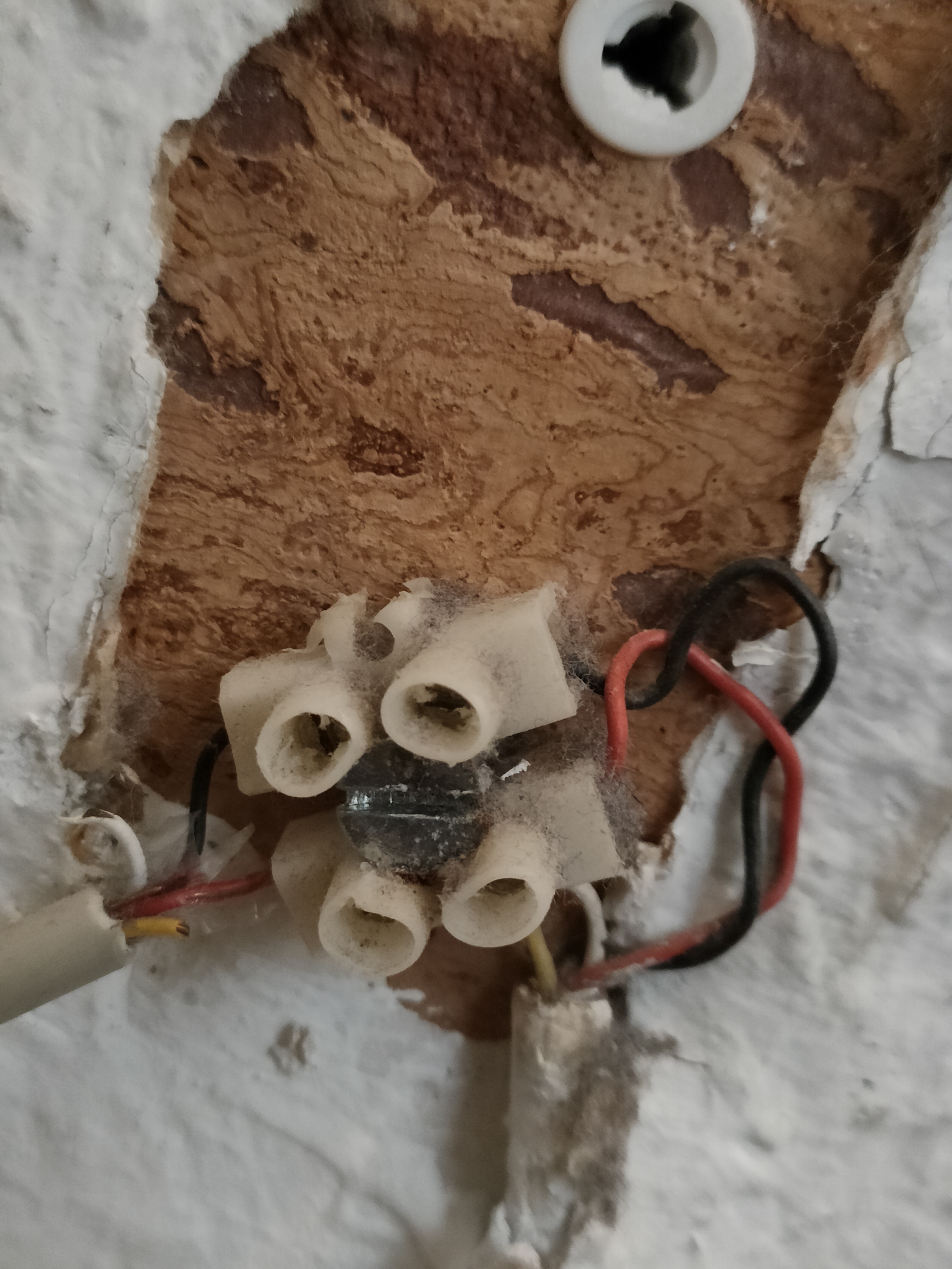

DSL wurde von der Telekomhotline mehrmals nach Fehlern für die Verbindungsabbrüche überprüft, die Leistung sei aber "top" - letztes Telefonat war (bevor ich die Bundesnetzagentur einschalten wollte) der Einigungsvorschlag es erstmal mit einem Leihrouter zu probieren, der mir zur Verfügung gestellt wird (hatte davor aber 2 funktionsfähige Fritzboxen). Nun stand vor der ersten Dose (siehe Sreenshot) ein Schuhschrank und ich dachte mir nichts dabei, weil da mal ein technisch versierter Freund den Anschluss verlegt hat, von der TAE unten, und dann 10 m Kabel, wieder Tae Dose, von da 5m weiter zum Router.
Jetzt dachte ich a) Könnts die Leitungslänge sein? b) oder das alte Kabel von der 1. Dose, das andere ist nämlich neu, wollte ich ausprobieren, oder c) wie im Screenshot zu erkennen am dem Ding da, ist ja keine richtige Dose!
Könnt ihr mir etwas behilflich sein, weil ich zumindest etwas Ahnung habe, es aber nicht ausreicht.

Mit Lüsterklemme verbunden.
Die Drähte da mal raus, etwas putzen und direkt verdrillen. Dann sehen ob es besser wird.
Reaktionen: DannyA4
Lüsterklemme...das ist doch Mist!
Oder verlöten.

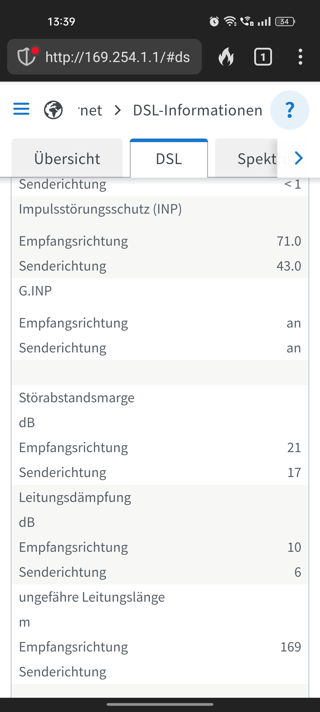

2) Dämpfung kann ich raussuchen, ich meine Störungen beim Surfen/streamen/WLAN Telefonie, darunter verstand ich die Abbrüche

DavidT schrieb:
1) was bedeutet verdrillen (ist das einfach zu machen)? Einfach die Drähte zusammenwickeln/verdrahten?? 🤔
1) Genau, Drähte abisolieren auf ca 1-1,5 cm, wenn machbar und dann zusammenwickeln, versuchs gleichmäßig hinzubekommen.
Danach verlöten und isolieren mit Schrumpfschlauch oder Isolierband.
2) Dämpfungswerte und Störabstände sind ok

Neue Dose geht auch, kann aber auch wieder eine Fehlerquelle werden. Wenn du eine neue TAE Dose dranmachst, dann beachten die Leitungen in Reihe zu schalten und nicht parallel.
Das heisst die ankommenden Adern auf 1 und 2 und die abgehenden Adern auf 5 und 6 klemmen.

Da die Dämpfungswerte ok sind, denke ich nicht das es mit der Verkabelung zu tun hat.

Mit Löten würde ich aufpassen. Wenn der Lötkolben geerdet ist und Du an eine aktive Telefonleitung dran gehst, könnte im DSL Verteiler eine Sicherung fliegen. Kolben vorheizen und ausstecken falls Du das machst.
Es gibt für Telefonleitungen auch solche Steckverbinder. Da braucht Du nur eine Zange:
https://www.amazon.de/dp/B08732SVX9

mach doch erstmal zur Sicherheit die Lysterklemme weg und verrödel die Adern, ist doch das erste und einfachste was man mal machen kann um vielleicht das schonmal auszuschliessen.
Habe in meinen vielen Jahren schon sehr oft die Lysterklemmentechnik gesehen, mit den kuriosesten Fehlern deswegen.
Das haben ich nicht verstanden, denn am anderen Ende hört es auf? Oder bin ich zu doof?
Diese Einzeladerverbinder sind der einfachste und sicherste Weg.
Der Telekom-Außendienst würde sowas in diesem Fall sehr wahrscheinlich auch benutzen.
Du führst die beiden schwarzen Adern in das gerade Ende ein und drückst den Verbinder am runden Ende zusammen, sodass der orange Teil nicht mehr heraussteht. Mit einem zweiten Verbinder machst du das gleiche mit den beiden roten Adern.
Den schon abisolierten Teil vorher abschneiden, denn die Verbinder schneiden sich selbst durch die Isolierung.
