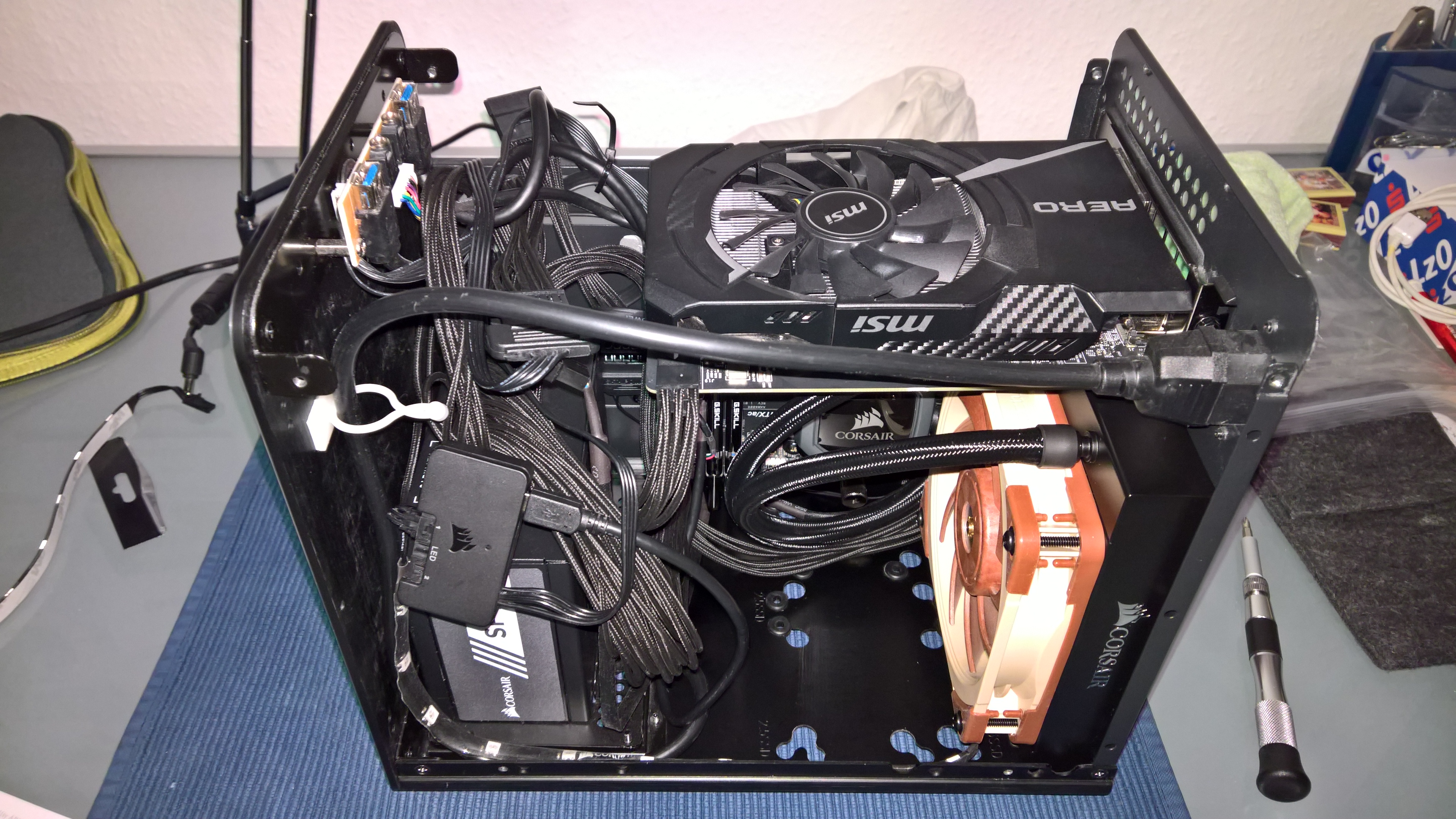

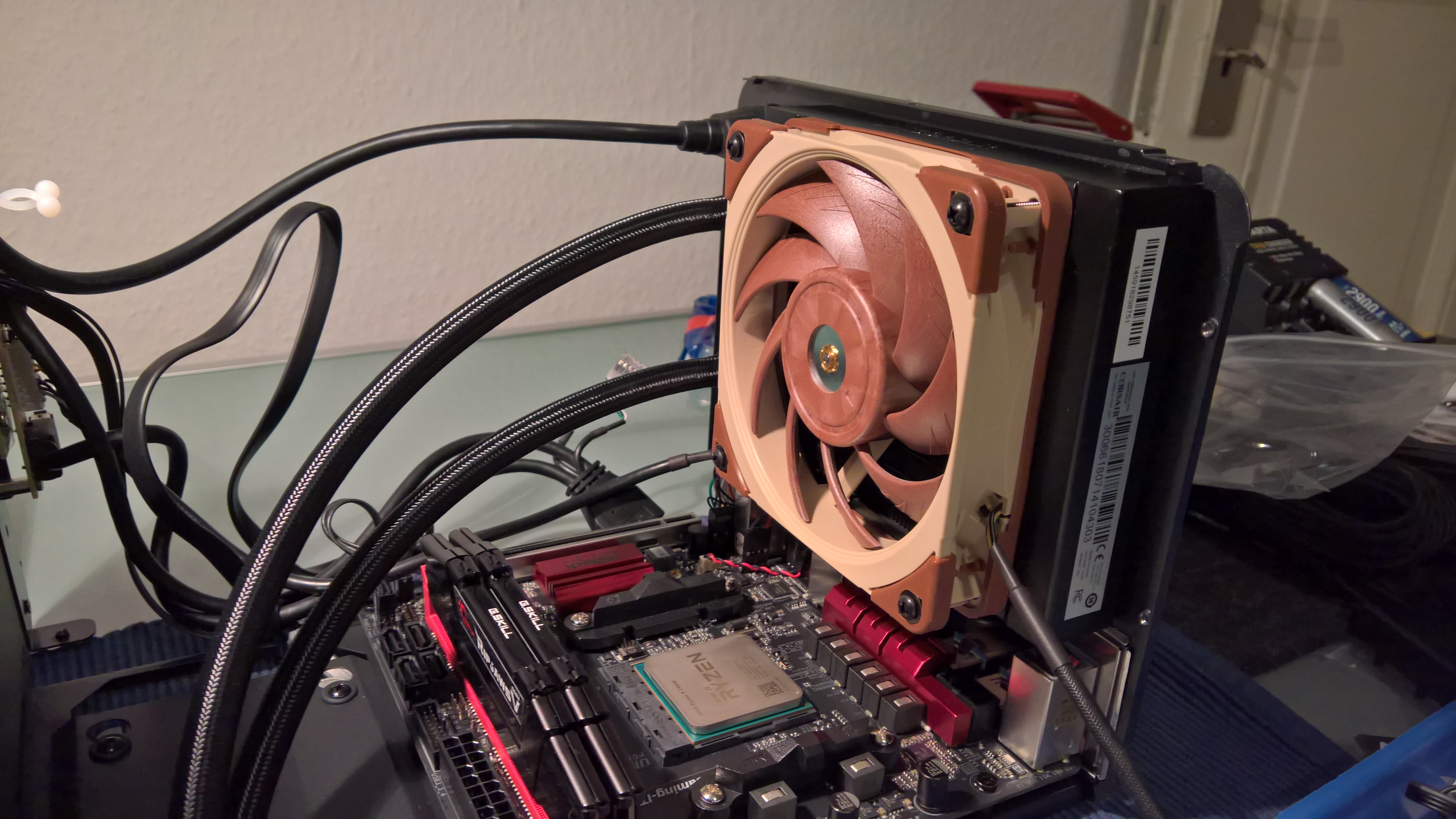

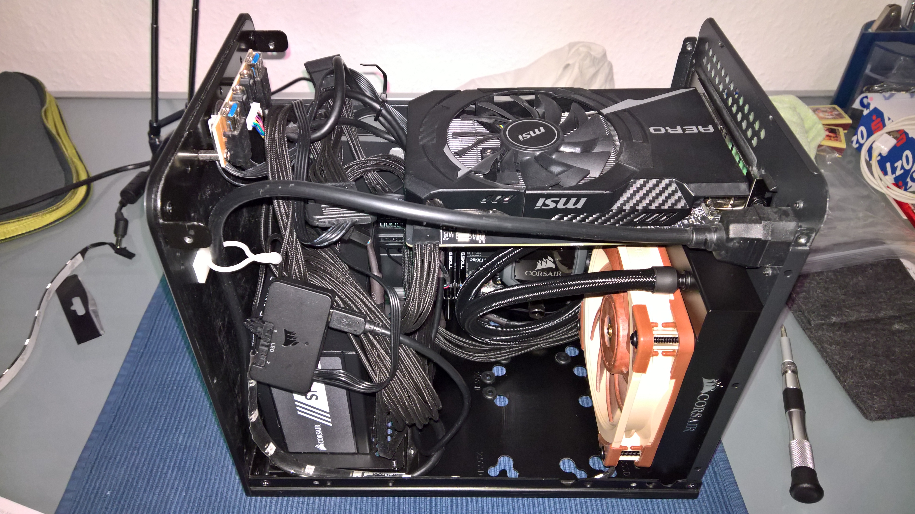

Das erste Bild war noch in der Baureihenfolge der Wakü-Anleitung. Ich habe es dann so machen müssen, wie oben beschrieben, also erst den Kühler drauf und dann den Lüfter auf den Radiator. Ich habe mich aber wegen der Luftstauproblematik bewusst gegen eine RX580 entschieden und eine MSI GTX 1060 Aero verbaut. Durch den Lüfter (derselbe Noctua) läuft der Grafikkartenlüfter kaum noch :love:
Solltest Du noch Fragen haben oder n anderes Foto brauchen, sag gerne Bescheid!

Gefällt mir echt gut, danke für die Bilder.
Ich habe auf beiden Seiten Luftlöcher, ja.
Das war auch der Grund warum ich das Gehäuse ohne Fenster gekauft habe.
Er zieht durch die Vorderseite auch viel mehr Luft als hinter dem Mainboard.
Jetzt komm ich aber auf die Idee, dass die Grafikkartentemperatur sinken könnte wenn ich diese blockiere.
Er würde dann quasi mehr von der Grafikkarte absaugen.
Deine Waküpumpe sieht auch höher aus als meine, aber ich habe auch zuerst die Pumpe montiert.
