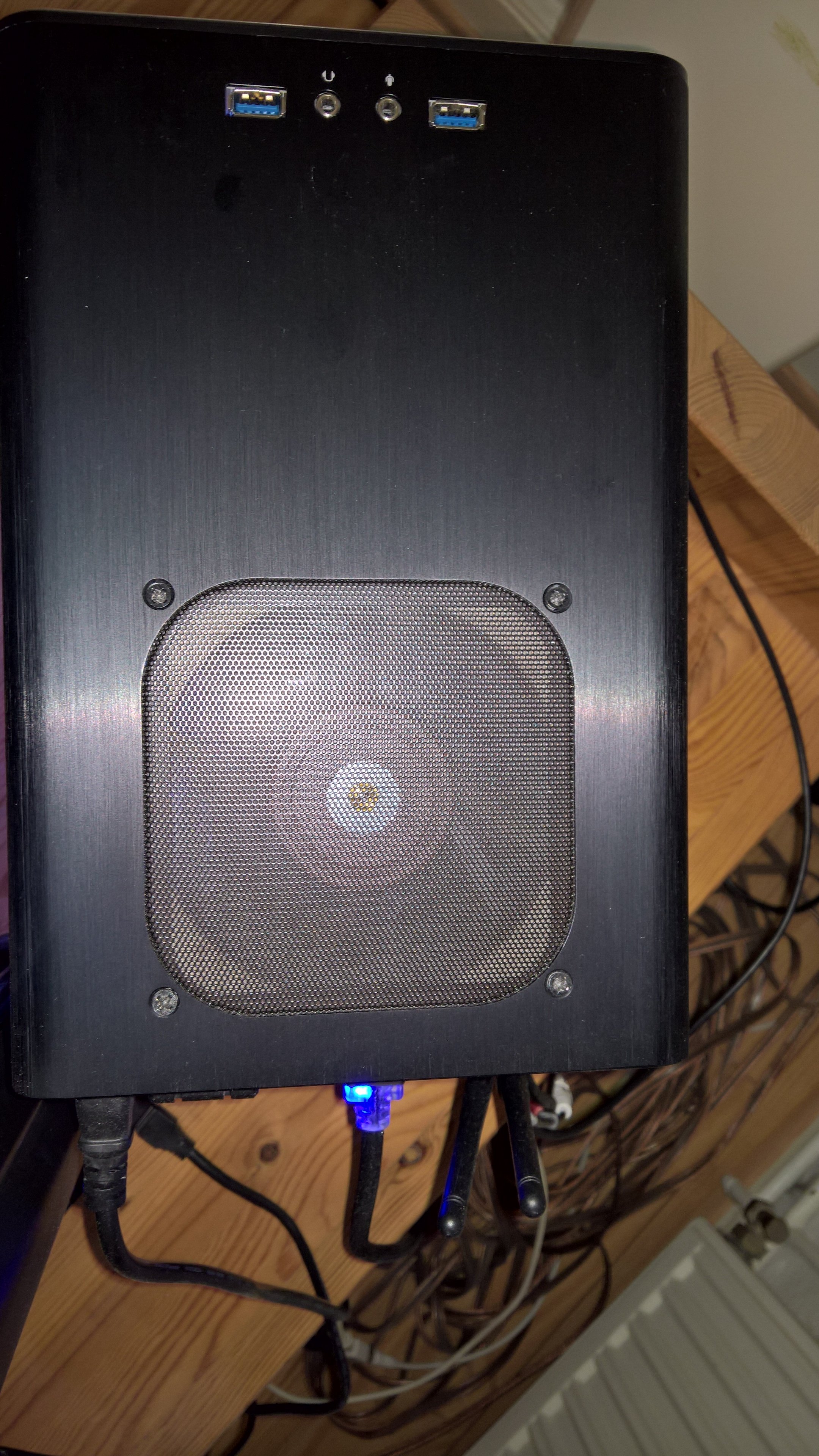

Mmh, die sehen eher aus wie Staubfilter. Das Gitter vom Metis Plus ist zwar insgesamt 120mm groß, die Öffnung aber eher ca. 115mm und hat anders abgerundete Ecken. Das Gitter erhöht sich quasi in die Öffnung. Ich habe auch einen Staubfilter von Silverstone. Die sind aber nur zusätzlich zum Gitter geeignet, weil die ganz plan sind. Er passt dann zwischen Gitter und Lüfter.
Auf dem Bild kann man es hoffentlich ganz gut sehen, was ich meine, vor allem durch den Noctua-Lüfter darunter...

Da hast du wohl recht, dann bleibe ich wohl beim Lackieren. Aber erstmal schaue ich ob ich es so hin bekomme.
Vielen Dank nochmal
